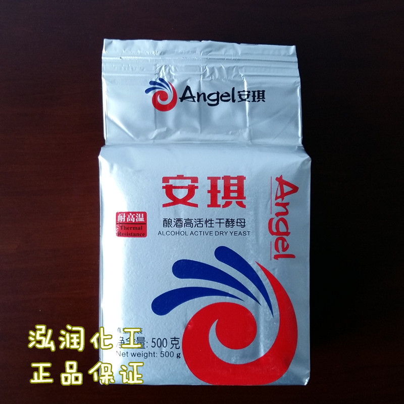

Всегда добавляю. Лотерея - не мой метод. В этот раз китайские спиртовые Angel, не кодзи.

Зачем спиртовые то? Из каких соображений? На какой объём жмыха сколько сахара бухнул?

Прости за минус, промахнулся. Спиртовые терпимы к температуре повышенной. У меня в гараже сейчас жарко. Сахару наверное много вкинул. Жмыха получилось две трети ведра. 4 кг сахару и водой долил до обьема 28 литров примерно.

Аааа, ну да, винные могут захандрить. Да норм, насухо должны перебродить.
