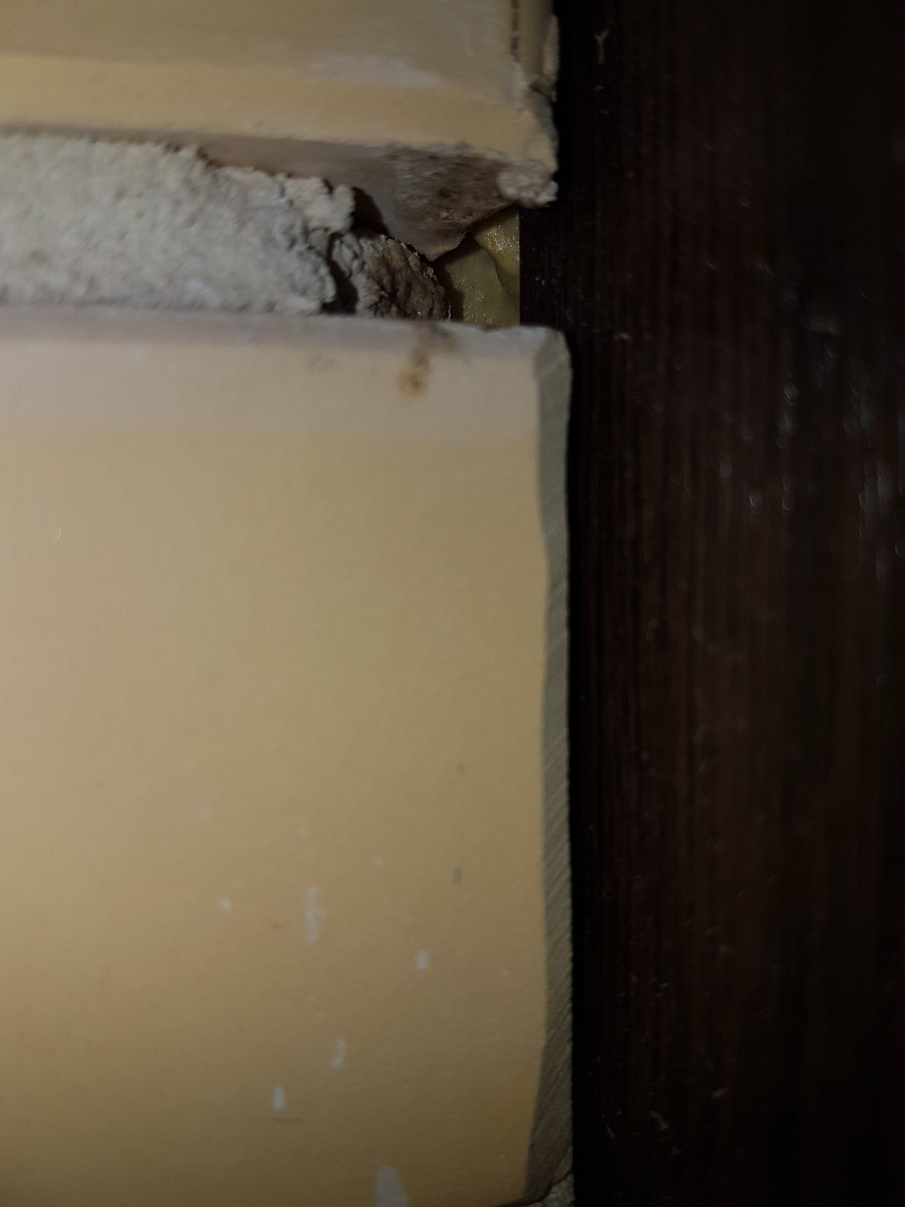

Строю дом кинулся по автофорумцам кто может окна поставит. в итоге победил Тимофей с перевесом в - 5000 руб. да да. предвзятое отношение дало о себе знать.. он до этого много где мне поставил окон и приезжал на ремонты чужих окон...
Но такой подлянки я не ожидал
Ну зачнем
1. монтаж оговаривался с псул лентой. такаях хрень которая нужна для изоляции шва с наружи....
дальше там были терки по фактуре окон, по качеству консультация у другого автофорумчанина. вызов еще 3 фирм. уменьшения цены. Тимофей приезжал ко мне домой, мы все оговаривали. Он отговорил меня от установки по ГОСТУ.  Но мля я не думал что он просто решит не ставить псул ленту......
ИТОГ
еще
итого пена со стороны улицы не защищена ничем.
А что изнутри? а изнутри  полный трындец вот одна из фоток дырка сквозная в пене.
Ах да да забыл сказать что к коричневым окнам с улицы отливы прикручены на оцинкованные винты даже не коричневые - КОЛХОЗ!!!!!!!!
Нет уплотнения с наружи - значится все будет мокнуть внутри.
Далее была сделана попытка разрулить все мирно.
По итогу мне стали рассказывать что:
1. псул для лохов (я звонил директору одной из оконных фирм - у него 12 лет стоит и не выпал)
2. кто-то выковырял пену и получились дырки - ленту просто срезали в ровен с окнами для штукатурки ибо частями ее положили от души. и под этим от души оказались дырки
3. Монтаж по ГОСТУ это для лохов
4. Был ветер и все сдул. я специально приехал на монтаж - если что помочь. и кстати да был ветер. НО проблема из-за этого была только с одним окном. О котором монтажник Сергей мне сказал. Хотя у меня был лист фанеры и окно можно было закрыть с улицы.
По итогу что я имею.
Хорошие окна которые поставлены хреново. И вместо того что-бы честно сказать "я прое*** у тебя псул, извени" начинает кидать отмазки.
Для себя его телефон заблокирован. дел иметь не хочу. А на наружные щели между облицовочным желтым кирпичем и коричневым окном придется чем-то заделать.
Так что следите за его монтажниками и не делайте скидку что он автофорумец.

с ПСУЛ неоднозначный вопрос))) кто то ставит - кто то считает,что без нее нормально - раньше не ставили и все хорошо было)
и тот,кто считает,что ПСУЛ не нужен - не будет за собой косяка видеть - ибо не считает нужным его использование)
мне в Пласт Сервис просчитали окна - привезли и установки ПСУЛ не было) ее предложил ставить сам мастер на месте уже) типа будет лучше,но можно и без)

Монтаж по ГОСТу должен производиться по умолчанию, ибо это и есть надлежащее качество, если иное отдельно не согласовано с заказчиком.

не всегда монтаж по ГОСТу (с внутренними паро-влагоизоляционными лентами) уместен..т.к.поверхность внутренних откосов по периметру окна зачастую имеет неровную поверхность,т.е.выпирающие рёбра кирпичей,на которую ленты просто невозможно приклеить,в итоге они отклеиваются и перестают выполнять полноценно свою функцию. Правильный монтаж по ГОСТу требует идеально гладкую поверхность откосов с финишной шпатлёвкой...но цена уже будет совершенно не детской. В оправдание Тимофея скажу так: монтажников не одна бригада, особенно в сезон,и чувствуют головой монтажники каждый раз по разному,за всеми не уследишь,и там,где я могу напомнить своим работникам про псул и лишние саморезы,тоже не всегда срабатывает...но естественный отсев плохо соображающих мастеров должен работать. В случае с откосами у Марка, необходимо просто сделать грамотно откосы,т.к.пена,это не панацея от холода и промерзания,а с улицы,вместо псула,подобрать колер к кирпичу или к цвету ламинации окон,и смешать этот колер с герметиком для внешних откосов под названием СТИЗ А...это будет эффективнее,чем псул.

По теме: претензии обоснованы. У меня в новостройке даже застройщик псул и пароизоляцию поставил.
Сергей. откосы мне сделали супер. (хотя планировал что Тимофей поставит мне теплые откосы)
Да я нашел фирму которая может продать а главное устранить его КОСЯКИ за которые я заплатил ДЕНЬГИ. и этим людям я опять заплачу ДЕНЬГИ. не кажется что кто-то мне должен их возместить?
Так Тимофей отказался что-либо поправить или как?

здесь вариков уйма...карма между заказчиком и поставщиком тоже может сыграла свою роль ;))
Карма была супер. я его ни в чем никогда не обижал. называл фронт работ, он цену я не торговался. оплачивал. сейчас карма в глубоком минусе
да он отказался. сказал что у тебя все сделано хорошо.

Саш,дело было ровно два года назад,на объекте работали парни,которые успели накосорылить не только на этом адресе..в итоге мы распрощались. И обращаться с пожеланиями и с претензиями ко мне лучше сразу,т.к.гарантия мной соблюдается и все косяки устраняются незамедлительно.

а если заказчик не очень понимает в теме и просто не видит косяка в установке? А через полгода этот косяк вылезет.
