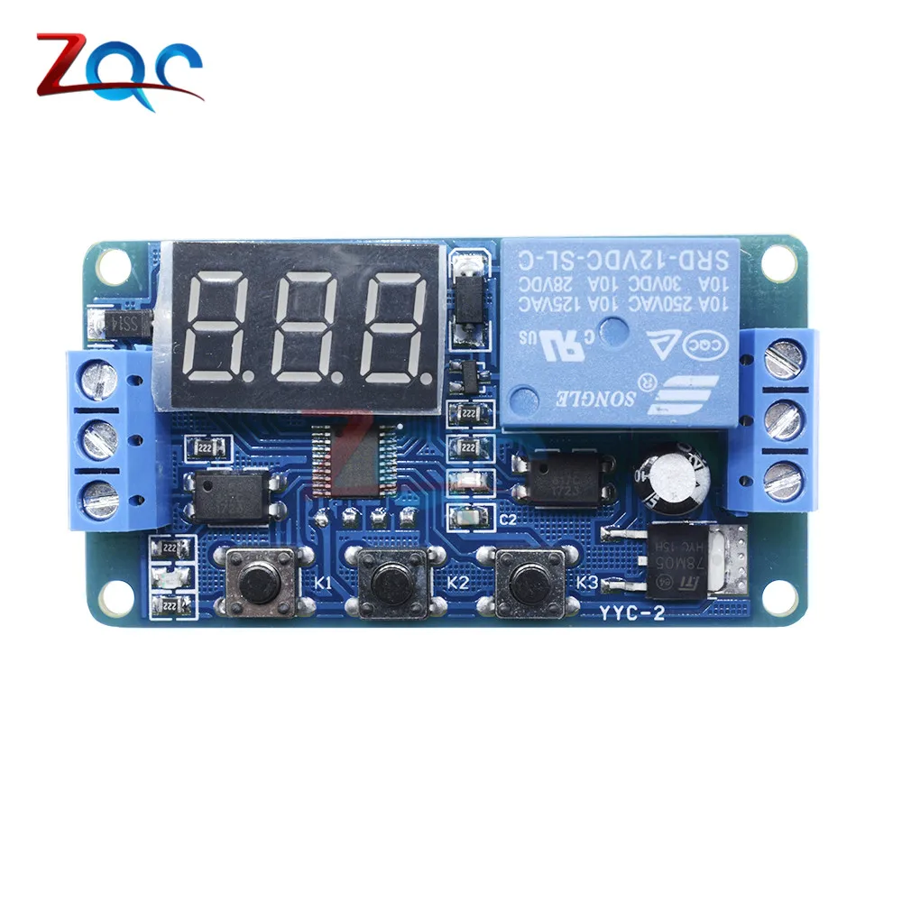

проще если реле времени  на 12в , открытый контакт на запуск а нормально замкнутый на питание реле , то есть час прошел реле включилось дало команду на запуск и само себя сбросило по питанию для нового отсчета
https://ru.aliexpres....13338.112271.0
#15 Оффлайн   TOP GUN
TOP GUN
  • 22 133 Сообщений:
Опубликовано 4.12.2018 - 23:11
Это, вроде, то что нужно. Сможете от руки схему подключения набросать?
Без кварца таймер не будет "плавать"?
со стороны экрана подходит питание со стороны реле выходит питание. Реле 5 контактное. Т.е.тесть нормально замкнутая пара и нормально разомкнутая у меня на такой платке автосмазчик цепи работает
Изменено: Old_Hamster, 5.12.2018 - 14:53
#20 Оффлайн   TOP GUN
TOP GUN
  • 22 133 Сообщений:
Опубликовано 5.12.2018 - 15:05
Сори я не электрик, на слух не воспринимаю, даже есть повторить 2 раза. Мне бы схемку подключения прямо на этой плате нарисовать.
HTB14wo6ftbJ8KJjy1zjq6yqapXai.jpg?size=2
Изменено: TOP GUN, 5.12.2018 - 15:06
+/- 5 мин я так думаю роли не играют
чтоб с китая не ждать можно приспособить din иэк
https://avselectro.r...932843320100008
Изменено: aleksey, 5.12.2018 - 22:02
Если в течении 6-7 часов уйдет в минус 5 минут, то не включится.

Опубликовано 5.12.2018 - 22:21
Прикрепленный файл  схемка.png   439,42 Кб   0 раз скачано
Это если совсем просто. Если потребляемый ток жопогрейки больше 10А нужно еще одно реле вставить.
Дома буду, нарисую. С мобилки неудобно
#25 Оффлайн   TOP GUN
TOP GUN
  • 22 133 Сообщений:
Опубликовано 5.12.2018 - 22:25
Спасибо.
