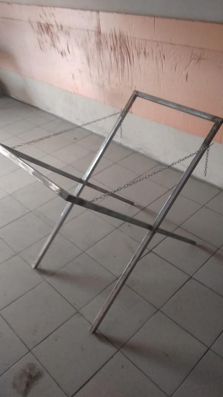

моя поделка -

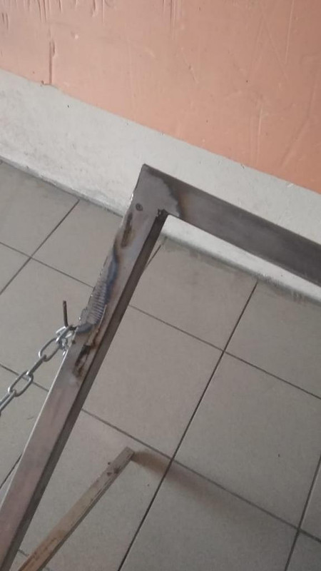

Whats-App-Image-2019-04-11-at-01-02-38.j
подставка для бамперов,только вчера сварил.не успел покрасить.
Whats-App-Image-2019-04-11-at-01-02-39.j

а на стенах вы видите пеноплекс,очень нужный девайс,что бы не царапать двери в открытом положении.

годная тема.только подумывал создать темку "гараж")))
моя поделка -
Сухофруктами на рынке торгуешь?
Изменено: Wit, 11.04.2019 - 20:58

"а на стенах вы видите пеноплекс,очень нужный девайс,что бы не царапать двери в открытом положении."
говорят, он еще и согревает), а по теме есть еще прикольная штука, высокий домкрат(от 1.5 и до2метров, но актуальна больше для подьемников) не раз выручала
греет или нет,такой цели не приследовал.а вот двери бережет,третий год
по нащам
Вся информация в профиле
