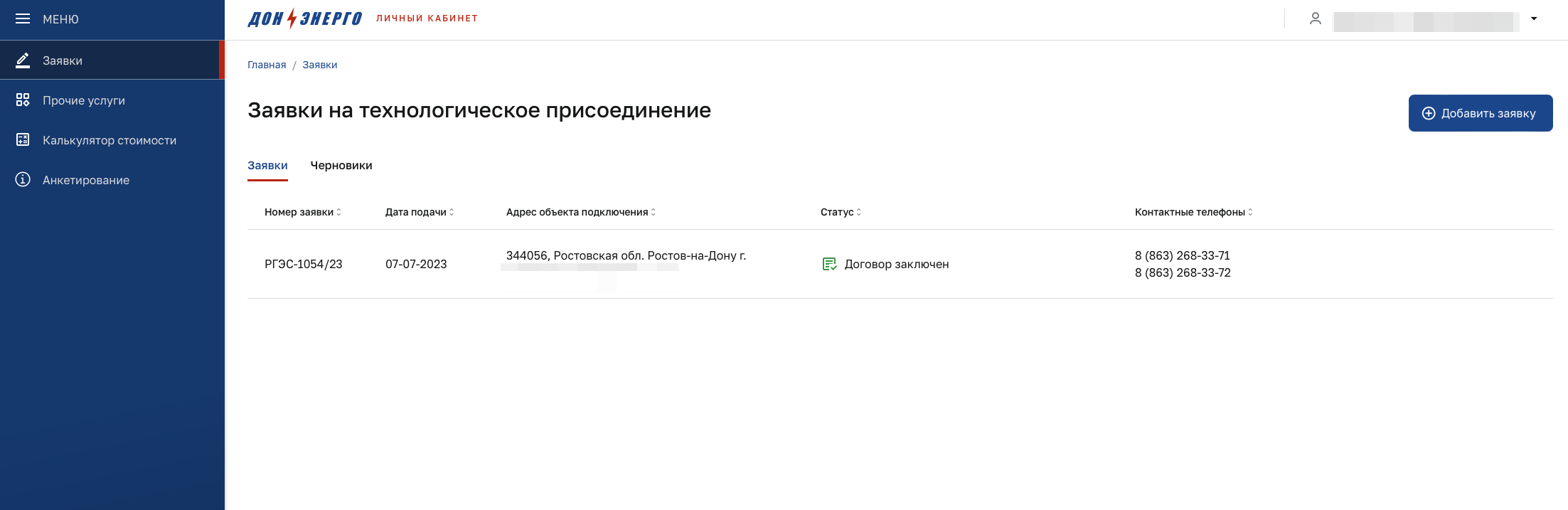

А у меня получилось - зарегистрировался на https://cab.donenergo.ru/ - подал электронную заявку, там же в личном кабинете с карточки оплатил, через месяц привезли счётчик, повесили на столб, уже на 3-х фазах сижу.

От местности может зависит - я территориально на Чкаловском. В заявке телефоны указаны - можно вызванивать узнавать что да как. Вот моя - 7 июля подал, на прошлой неделе подсоединили: https://office.ra-do...02308242205.png

52378,66р. - это оплата по договору в личном кабинете Донэнерго + 5000р. местному электрику за прокладку трассы от столба до автоматов в доме с его проводом. Счётчик прислали из Донэнерго в рамках договора, установка на столб бесплатно.
