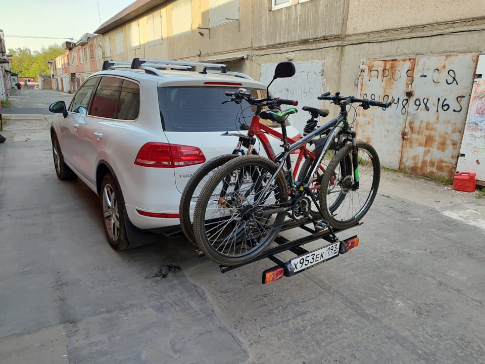

Привет всем. Ставлю себе фаркоп, в перспективе рассматриваю возможность перевозки 3-4 велосипедов, на крышу не поместятся да и не удобно их туда поднимать спускать. Рассматриваю два варианта креплений - как платформа:
kak-pravilno-perevozit-velosiped-na-krep
И как подвес:
 Гугление данного вопроса ни к чему не привело - слишком противоречивые мнения - законы по данному поводу противоречивы, особенно по вопросу дублирования номера и светотехники.
У кого то был реальный опыт эксплутатации подобного у нас в городе и по дороге на юга? Регистрацию в ПТС не требуют таких девайсов? ПРоблемы с ГИБДД не возникало?

Первый вариант - да. За второй тебя "натянут" гайцы за перекрытие госномера висящими велосипедами.
Мнения могут быть какие угодно, даже может некоторые гайцы и трогать тебя не будут пока не нарвешься на того самого, который вполне обстоятельно тебе все распишет по пунктам КоАП.
Так то логично - на второй вариант некоторые производители опционально предлагают свет и площадку под номер. Вопрос, как у нас гибдд на это реагирует?

Что одно, что другое - шляпа. За подвес еще и штрафануть могут. Платформа же стоит мешок денег, плюс в багажник залазить либо невозможно, либо крайне неудобно. Если что и цеплять к фаркопу, то прицеп, а уж в него - велосипеды.

Ну водружать велики на крышу тоже ещё то удовольствие, проще вон ту мандыбу купить с первой фотки, и номер туда перевесить.
Видел, что крепят третий номер на подобную мандулу, если та закрывает основной номер на машине.
#21 Оффлайн   Prometheus
Именно так - дублирующий, иначе лишение, на креплении сзади великов другой знакомый попадал на гайцев именно из-за номера.

А если скачать сертификат на подобную мандыбу и лепить горбатого что он от твоей? Как гаец докажет что сертификат левый? По конструкции все похоже.
Может и прокатит, пока какой нибудь ротозей не приедет в эту конструкцию и не попытается часть вины за дтп переложить. На просторах сети гуляют байки, да и от продавца фаркопа слышал, что сейчас при езде без прицепа нужно шар отстегивать. Если кто то в него приедет - будут проблемы, вплоть да частичной компенсации "избыточных" повреждений владельцем фаркопа
так в том то и дело, что однозначной позиции у ГИБДД по возможности установки дублирующего номера нет. Вот пример отписки
Ответ на 1 письмо
Согласно пункта Ж1 приложения к ГОСТу Р 50577-2018 «Знаки
государственные регистрационные транспортных средств. Типы и основные
размеры. Технические требования» утвержденного Приказом Росстандарта
от 4 сентября 2018 года № 555-ст, на каждом транспортном средстве должны
быть предусмотрены места установки следующих регистрационных знаков
(кроме типов 16-18): одного переднего и одного заднего – на легковых,
грузовых, грузопассажирских автомобилях и автобусах.
Установка второго заднего государственного регистрационного знака на
крепление для перевозки велосипедов вышеуказанным ГОСТом не
предусмотрена.
Пунктом 23.3 Правил дорожного движения Российской Федерации,
утвержденных Постановлением Совета Министров - Правительства Российской
Федерации от 23 октября 1993 года № 1090, установлено, что перевозка груза
допускается при условии, что он не ограничивает водителю обзор, не
затрудняет управление транспортным средством, не закрывает внешние
световые приборы и световозвращатели, регистрационные и опознавательные
знаки.
я успел GT аваланч и лагуну в триале купить еще по старым ценам)
Судиться не кому не кайф, номер 1,5-2К всего стоит дубль, на любом «углу» делают.

С дублированием номера по идее не должны докопаться: на штатных местах есть? Есть. А то что дубль ГОСТом не предусмотрен, так статьи его запрещающей ведь тоже нет. ЕМНИП
