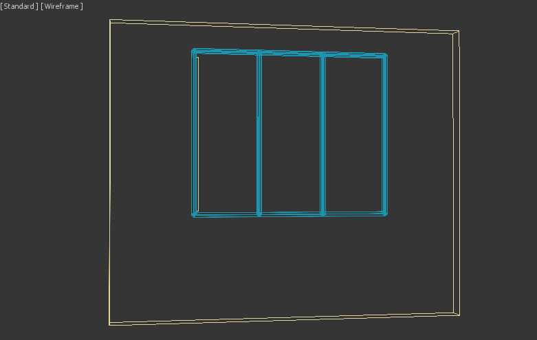

Подскажите с реализацией идеи фальш-окна (150х180 см). По задумке оно должно повторять интенсивность освещения на улице.
Я вижу это как 1..3 диммируемых лед драйвера, и три ленты по 5 метра, уложенных буквой "П" в каждом пролете окна.
управляются диммеры фоторезистором установленным под козырьком на улице.
В теории все понятно, но на практике куча вопросов. Как прикрутить фоторезистор к драйверам, проблема ШИМ -мерцания на малых режимах..и т.д.

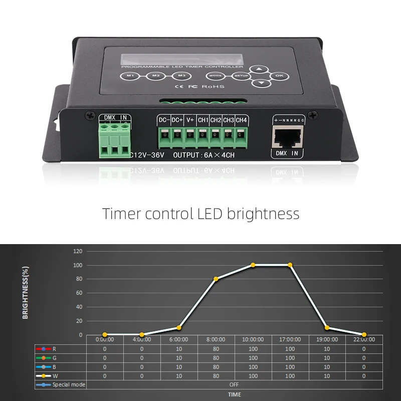

чет мне подсказывает что нужно такое брать https://aliexpress.r....34651875TqaOAF
так тут еще dmx , подрубишь дмх пульт и будешь типо свето оператора)

Ну допустим ты поставил обычное стекло и что? За счет чего ты получишь равномерный свет? Обычное стекло прозрачное.
И у тебя будут тупо светящиеся буквы П
