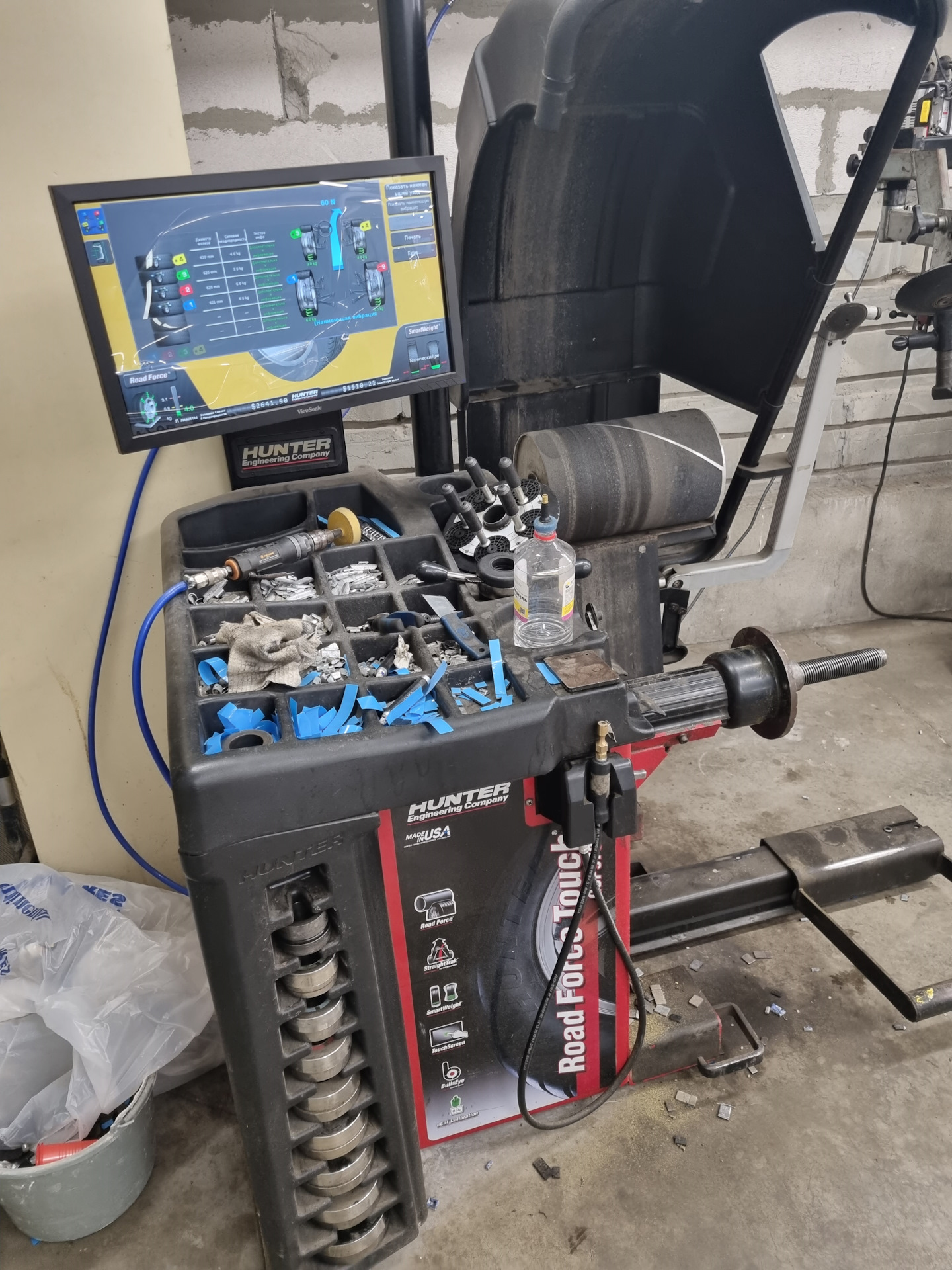

Интересно - есть ли у нас в городе подобная балансировка.
Судя по отзывам - результат - небо и земля!
Суть в том, что колесо балансируется  в более естественных условиях а не в воздухе.
Более подробно  - тут https://www.drive2.r...jix47z223790215
Ага,и без предварительного накачивания азотом не действительно )
пс. как иначе,как не "в воздухе" рассчитать массы и места их размещешиния для корректировки оси симметрии моментов инерции-???
пс.2 нагрузочный ролик на фотке не для балансировки,а для чего то другого при поверки колеса IMHO

Обычная балансировка  балансирует круглое колесо , а эта - колесо находящееся в естественном состоянии
вот и задумайся как овал балансировать. если точка нагрузки каждый раз в новом месте при езде. это лохотрон полный со стороны физики

Станок с прижимным роликом - больше маркетинговая фишка конечно, нежели полезная вещь
Как и накачка шин азотом
Продавал подобные станки Хоффман на Вирбак, тогда ещё бывший Покрышкино, году этак в 2003-04, сомневаюсь что они ещё живы
По сути даёт улучшение в доли процента, так же как и азот
Оправдано в спорте высоких достижений, где улучшение в доли секунды - серьезное подспорье
в обычной жизни среднестатистический пользователь вообще не ощутит разницы, в лучшем случае - как эффект от вымытой машины
в спорте низкий профиль и деформация профиля вообще минимальна. я уверен такое даже там не применяется.
А чем они отличаются?
Если они чем-то отличаются, тогда колесо отбалансированное под нагрузкой будет отличаться от отбалансированного колеса в идеальных условиях.
Иными словами оно будет не отбалансировано в воздухе, а смещено.
Вопрос-куда?
Совершенно верно

Будете баллансировать колёса, после проведённой процедуры попросите провернуть колесо на 90 градусов. Результат в большинстве случаев удивляет. Сильно удивляет.
Это означает что колесо восьмёрка

Я понимаю.
Но как ощутить эффект?
Если у тебя и после обычной балансировки ничего не бьет, не вибрирует.
Откуда небо и земля? Каким органом этот вау-эффект ощущается?
Ну там же написано. Ощущается на скорости более 140 км/ч. А лучше, а думаю, на скорости выше 200. ну. чтобы уж гарантированно.
Автор статьи  в Ставрополь ездил и почувствовал разницу. Как человек, в свое время катающий в ставрополье ежегодно, с трудом представляю, где там на дистанции можно ехать быстрее 140 км/ч c комфортом на тамошней трассой Ростов- Ставрополь. Впрочем, может о прошлые годы  подшаманили и отреставрировали, конечно.
Это означает что оборудование поломанное. На правильном, исправном оборудовании и восьмёрка при повороте на оси свои раннее выставленные параметры не поменяет.
#20 Оффлайн   Anvo
  • 5 530 Сообщений:
Опубликовано 2.12.2024 - 12:56
Верно.
Повернуть колесо на 180° - это всё равно что его в обратную сторону крутить, должно сохраниться всё.

Предположим, что идеально отбалансированное колесо поставили на автомобиль и под весом кузова оно деформировалось в нижней части покрышки. В момент движения часть покрышки, которая деформировалась, находится практически в неподвижном состоянии относительно поверхности асфальта, следовательно на неё никакие силы не действуют и создавать вибрацию она не может. Поэтому хоть нагружай колесо, хоть не нагружай, IMHO разницы нет. Достаточно отбалансировать свободно висящее колесо.
А деньги за что брать с умным видом надутых щёк ,а писать потом в блогах про что?? ))
пс.ну тот ролик может показать боковую силу увода в сторону,если протектор кривой ,а глазом не видно,для того он и предназначен IMHO.Но это же никакая не "балансировка под нагрузкой"
