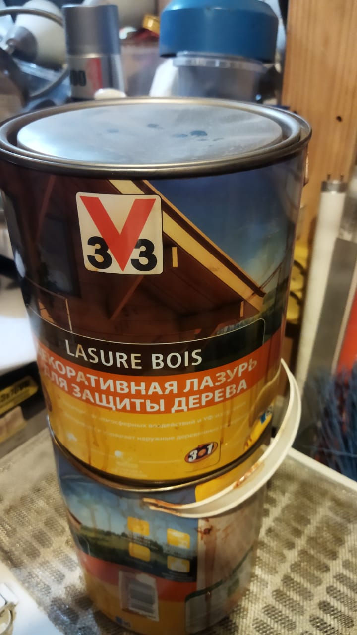

Есть (была) замечательная финская грунтовка для дерева от тикуриллы - Vinha.
Ещё когда строился, лет так 15 назад, поглядел на грустный опыт соседей по подмосковью, и забил на финноф, да и пришёл к вот этотому воть
Свидетельствую, работает чуть более, чем окуэнно. Года три не подходи, ежли нормально, не халявя, помазано)
В общем доступе давно не видел, погрустил, что просто в магазе не купить, но потом поискал более прицельно, и - оказывается, всё можно, ежли ты достаточно упёртый)
С год назад озадачился свои деревяки подновить - нашёл, уже не помню как, по-моему, через авиту. Нашёлся чувак с немаленьким ангаром на Северном посёлке, до отказа набитым вот этим вот (и всяким подобным,кстати)

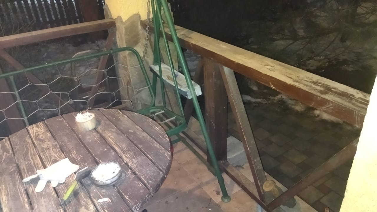

К примеру. То, что предстоит приводить в порядок. Перила веранды, разумеется, имеются ввиду, а не стрёмный столик)))
К слову - прежняя покраска была сделана той же самой пропиткой чертовски давно. Не привык придумывать, не скажу точно, но что-то в районе от 10 до 15 лет назад.
