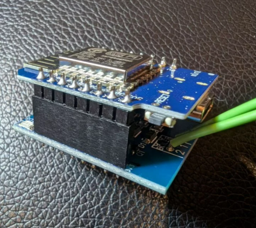

Отчитываюсь, что получилось. Заказал контроллер на авито, поскольку там ещё нужен был адаптер согласующий, вышел в 2500 руб. Можете сравнить с ценой на Zont)
th_gEbWUaexCgklDe5hUNuZwNQL3treg0khPnXnB

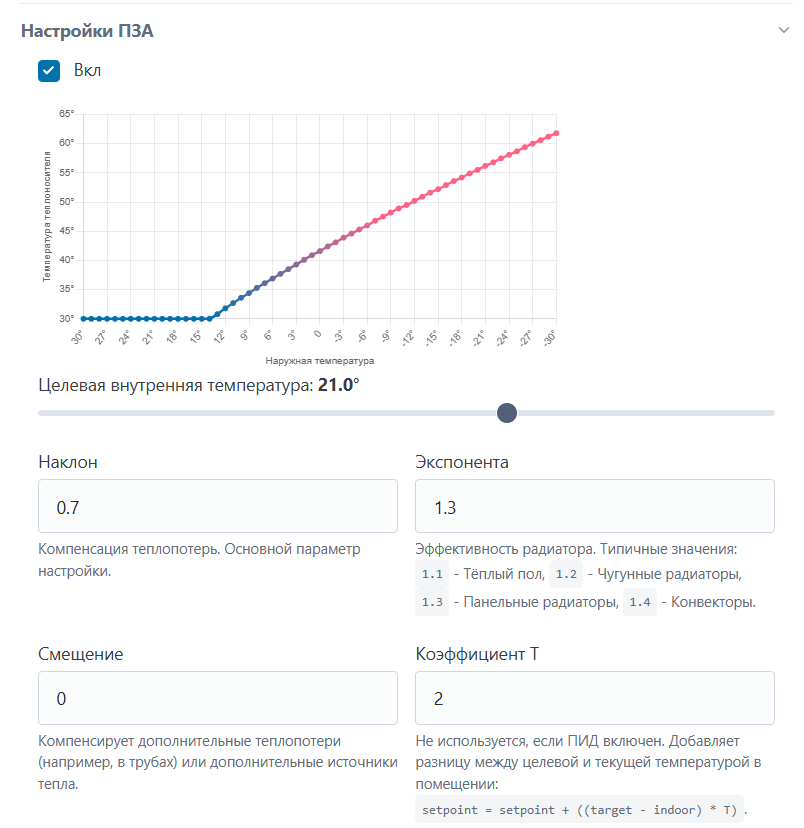

Подключение заняло 2 минуты, поскольку разъем Opentherm уже был на контроллере. Всё запустилось "из коробки". Прописал свои локальные сервера для передачи данных. Прописал датчики температуры - внешний и внутренний.
Включил режим ПЗА - погодо-зависимой автоматики. Он выставляет температуру теплоносителя в зависимости от внешней температуры. Позже поэкспериментирую с режимом PID и PID+ПЗА.

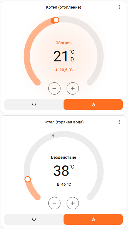

Так выглядят термостаты, первый по внутренней температуре выставляется, второй - по теплоносителю:
gEtYWLvxK7iRV4YSZhIyVH4RX005SRPRSYf8b7rW th_gsJjKZ4xilFhiV2RCSjaJQyPMUs49r3mVE5Cc

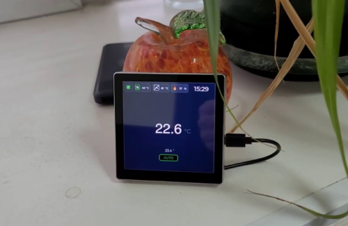

Можно повесить планшет, можно диммер, панельки всякие, их сейчас огромное количество в продаже, типа такой за 1300 руб:

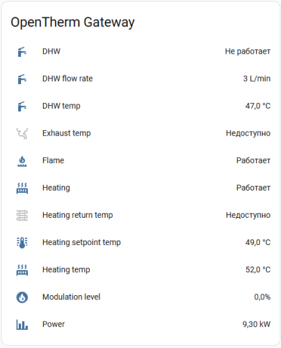

Ну, и в догонку, выставил 21 градус, гистерезис - 0.4, за ночь получился такой график тактования горелки:
th_g3YWhJsxfcnR6ZL66WhDXz84LfK1P4t5XpFPC
Полчаса работает, 3 минуты "спит". Модуляция горелки не превышала 30%. Продолжаем наблюдение...
