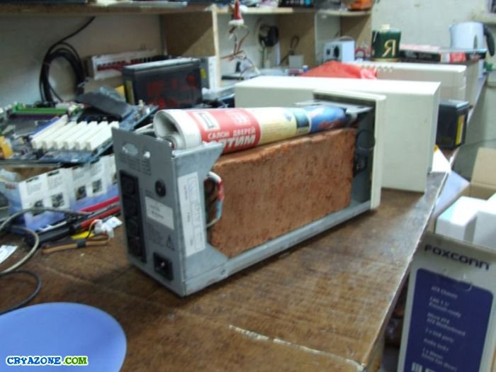

Короче, пацаны, 120 Ач и 60 Ач заряжаются одинаково.
Вот пруф:

вот же гады.
За такое надо этот же аккум подключить крокодилами к мошонке продавана.
