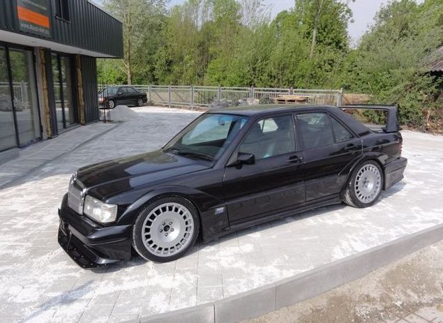

Опубликовано 7.12.2016 - 14:51
201й очень маленький в салоне. 124й ищи.
Ну или вот такой недорого продавался.
Около 25 миллионов по моему.

Мне салон большой не нужен для данного проекта и потребностей эксплуатации.
Сколько денег что на фото ? Да ладно. Купили ?
Суть в другом, я давно хотел леХкий мерс старый, вложить в него немножко бабла.....а может и множко, не суть. 124-й у моего другана......много лет он у него, тойота красится у него кстати, мне не кайф 124, мне надо полехче, но тех лет и поколения.........я ему покажу  авто за 24 лимона......сможем ли мы найти и запилить идеальнейший 201, вкорячить и сделать круче - v12 и тютинх дарагой - за 23 лимона, так уж и быть со скидкой для реального покупана. :lol:
