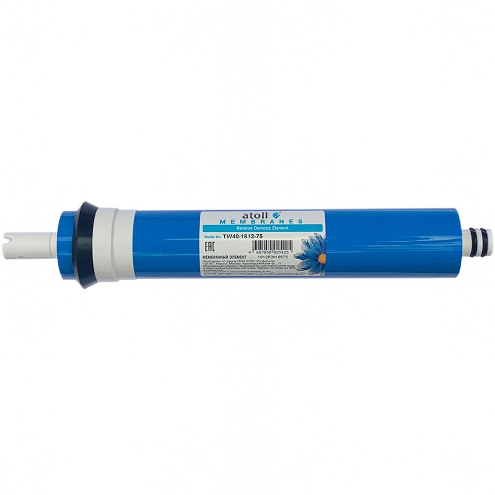

А подскажите знающие люди. Вот сегодня мне специально обученный человек поменял все картриджи и мембрану, сказал слить два бака и будет мне счастье. Все я так и сделала, но. Ppm после осмоса 474, при том, что из крана 586. Я правильно понимаю, что мембрана не работает?

Тогда следующий вопрос, накосячить с установкой мембраны можно или это скорее всего брак? Мембрану брала филмтек в фильтромире, установщик оттуда же.

Мог просто не смазать уплотнительные резинки на мембране новой и все. А вообще деньги взял за комплекс, теперь их проблема искать косяк.

А зачем их смазывать? Я ни разу не смазывал. Считаешь, что в контур, в котором чистая питьевая вода следует добавить вкус синтетической смазки?  :)  Мембрана попалась бракованная, менять. Либо напутал подключение трубок чистой воды и дренажа, что мало вероятно, т.к. все таки мастер.

Не знаю что-там может не встать, левая резинка имеет срез, специально, чтобы "по шерсти" втыкаться внатяг. Две маленькие резинки справа так же имеют специальные срезы, если приглядеться. Я бы не стал мазать неизвестно чем материал, контактирующий с питьевой водой. Мембрану я уже 4-5 раз менял  самостоятельно, никогда ничего не мазал. ppm 20-35 максимум. Да, и чтобы колбу откручивать есть специальный ключ  :)

Приехали сегодня, по гарантии поменяли мембрану, сказали была бракованная.
