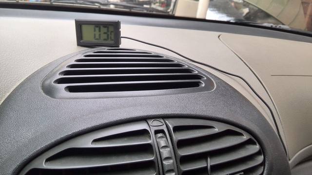

что значит чистые радиаторы. правда такой ценой...
над подушкой пасса белеет снег??? вброс не защитан - КГ  :idie:  :idie:  :idie:
шутник... на фото жамкни и узри дату снимка! :idie:

о, да! дату снимка невозможно же подделать! :lol:

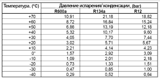

#2600 Оффлайн   riv
  • 19 073 Сообщений:
Опубликовано 3.06.2019 - 22:53
Интересно, как там будет 60, если он расположен рядом с радиатором, в котором 90?
Подумай хорошенько  :) основной отбирает тепло от чего и конденсер от чего.........это совершенно разные гидравлические системы, просто рядом стоят радики.
Компрессор сжимает поступивший газ и выкидывает перегретую смесь газ\жидкость в конденсер под высоким давлением, в конденсере происходит конденсация в жидкость с меньшем давлением (температура=давление....так устроен фреон), для R-134а оптимальная температура конденсации это 45-55 градусов, с этим учетом и проектируют гидравлическую систему, вт.ч. на которую расчитаны компрессора и их длительный ресурс.
Правильно говорить не давление нагнетания, а температура конденсации, хоть это одно и тоже.
Например:
