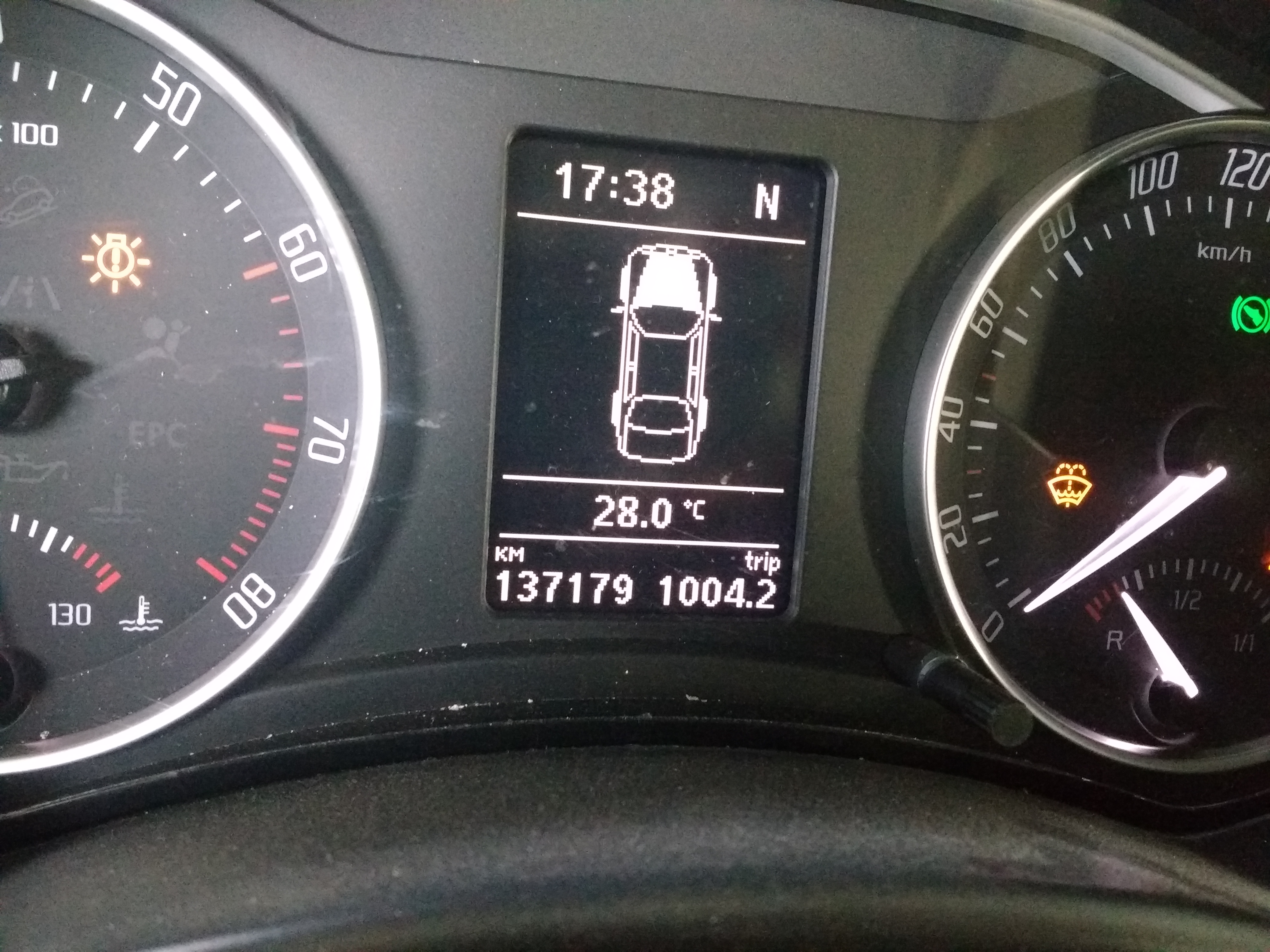

это некорректная проверка! рециркуляция должна быть выключена - это во всех букварях по проверке системы кондиционирования автомобилей указано. Так можно и 0 на выходе получить!
без рециркуляции, максимальный обдув, помытые радиаторы, полностью заправленная система (китайский фреон), давление 14, холостой ход, прогретый двигатель, октавия

Выгони солярис на улицу под солнце, в +30 - +35, включи максимальный обдув в салоне, открой окна и похвастайся так как выше. По поводу как правильно даже спорить не хочу и что-то объяснять (тем более когда у машины капот открыт)

Я тебе говорю, что проверять систему надо при отключенной рециркуляции, ты мне про солярис.
Солярис и рио, машины на которых сэкономили на всем, в первую очередь на безопасности и комфорте, если в солярисе на выходе 12 град (при отключенной рециркуляции) - это достижение - кондиционер на этих машинах - для галочки "кондиционер есть? есть! - деньги в кассу. следующий" пипл хавает

Рециркуляция перекрывает забор воздуха из-за борта, если при включенной рециркуляции открыты окна - то это по сути тоже самое, что когда она выключена, ну или близкое к тому.
Вот если окна закрыты, и машина какое-то время поработала на кондере, остудила воздух в салоне, тогда да - разница будет явная.

ну-да и температура на выходе будет низкая или близкая к тому :)
зачем все это? не надо включать рециркуляцию и заниматься самообманом!
воздух в лицо, температуру на минимум, вентилятор на максимум, капот и окна закрыты, машина полностью прогрета и температура за бортом близка к окружающей - проверку выполнять не менее 5 минут - тогда будет более-менее близкое к тому показание.
