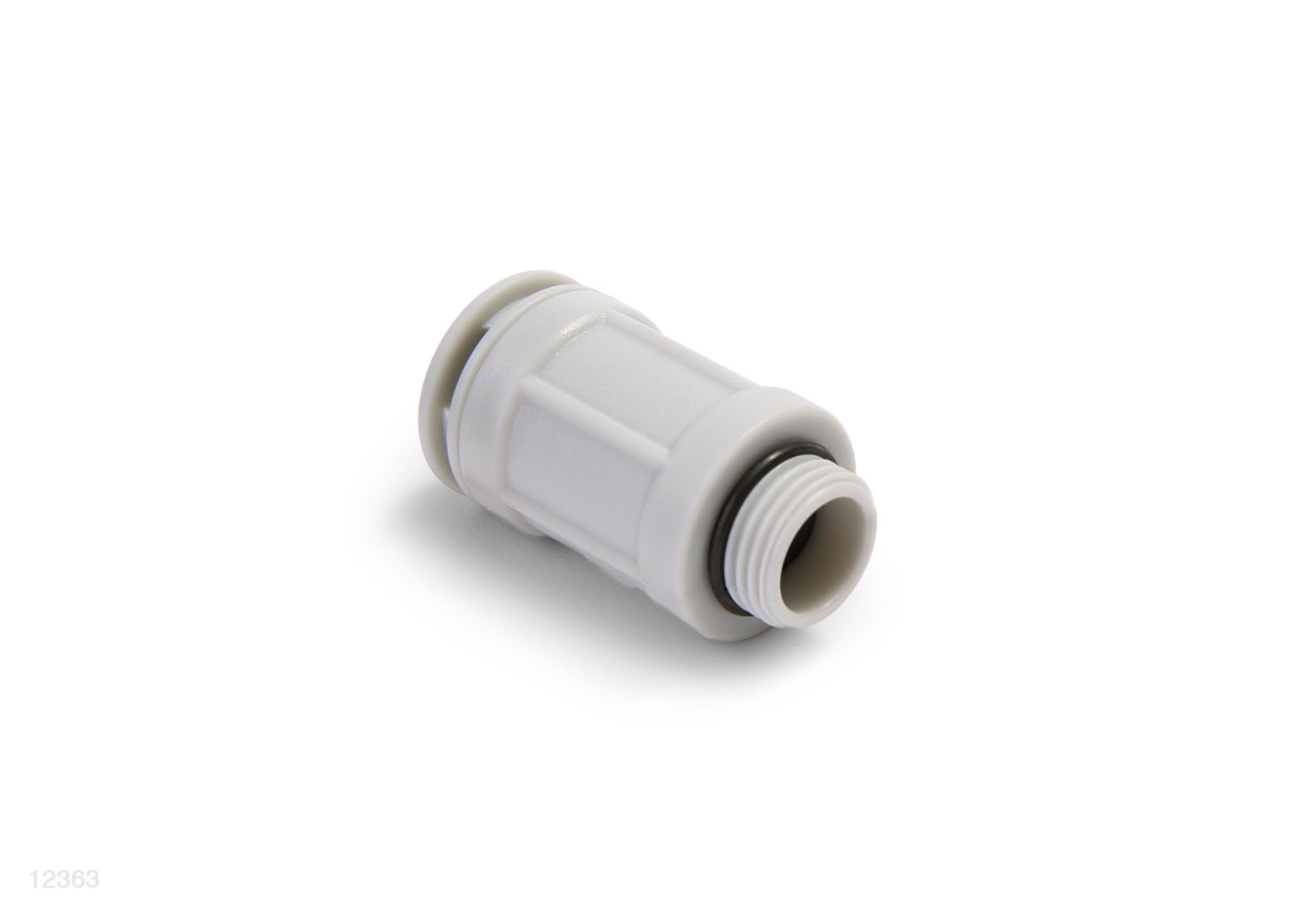

Клапан стоит на европуле 100 руб, тоже потек, я его клеем заклеил и изолентой замотал, и заказал новый. Второй год уже замотанный стоит.

Ага. Только что то же нашел. 68 руб.
Но блин за ним же ехать надо  :(

Потрескалась трубка,идущая от скимера к переходнику итекс. Где купить новую ?
И ещё вопрос.
С этого клапана стало нехоло течь сливая бассейн.
Это лечится или надо новый искать?
1. Купить у нас шланг для скиммера - емнип 375 руб.
2. Можно попробовать заменить резинку.

резинку менять это если из под резьбы же бежит, у меня сверху с дырок ( откуда воздух сосать должен) бежало. я клеем залил изнутри и поставил)
И ещё вопрос.
Он течёт потому что в нём под резинкой скопилась грязь. Его нужно промыть напором воды и пшикнуть на резинку с двух сторон силиконовой смазкой. Течь перестанет.

Оказывается на старом был такой же.
Поставил,не течет.
Специально посмотрел и разобрал. Грязи не было.
Видимо такая резина.
