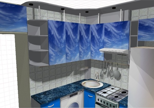

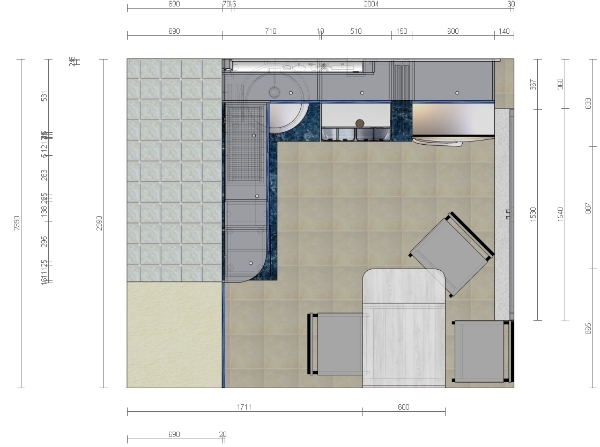

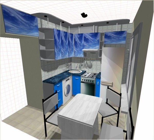

спроектировал, наконец, что хотел, думаю в распил отдавать после отлова всех косяков, цвет лдсп - алюминий, фасады в алюминиевых рамках, по верху думаю фотопечать как у ТС в горно снежно небесной тематике)
Собсно вопроса тут два сходу - стоит ли заморачиваться с высокой столешницей (870 до низа) из-за стиралки, или открутить у неё крышку и всунуть под стандартную высоту, чтоб плита газовая была вровень со столеницей?
И второй момент - верхние шкафчики - пентагон угловой не получилось всунуть - оставлось 110 мм до вытяжки - ник селу ни к городу. Примыкающим сунул шкафчик 800 мм под сушку, в итоге фасады по верху получились 300, 400, 400 и с глухой зоной шкафчик 360 - сильно некрасиво будет?)
#261 Оффлайн   pol1234
pol1234
  • 3 172 Сообщений:
Опубликовано 8.04.2011 - 10:31
Не стоит. У стиралки специально верхняя крышка сделана съемной.
#262 Оффлайн   RUSSIAN
В нижних шкафах фасад в углу, открывающийся на машинку - он до конца открываться будет? удобно ли будет через эту узкую щель получать доступ к такому большому и глубокому пространству?
#263 Оффлайн   Magistr
Magistr
  • 7 263 Сообщений:
Опубликовано 8.04.2011 - 10:41
а крышка сколько по высоте снимает?30-40 мм? Стиралки ещё нет - но потом не хочеться переделывать )
Видел петли, позволяющие открывать до конца, теоретически можно дверь сдвижную сделать на шариковых направляющих, да и щель там 360 мм получилась - не такая уж и маленькая) а сама тумба 710 мм - кухня маленькая - все ужато-подогнано до милиметра, так бы стандартные секции сунул, столешница над стиралкой например 400 мм, стиралку планирую брать 320-380 мм глубиной
Изменено: Magistr, 8.04.2011 - 10:44

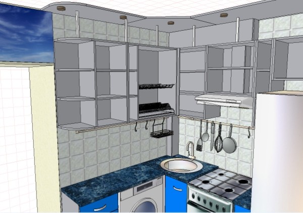

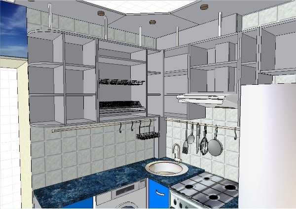

Кое что подправил - убрал крышку со стиралки, опустил столешницу, появилось два варианта с одинаковыми фасадами, и встроенной сушкой на 600мм, не знакю какому предпочтение отдать:
3 фасада по 300мм
Опубликованное фотоОпубликованное фото
или фасады по 360 ( как в угловой секции)
и ещё вопрос - если вешать на рейки и навески шкафчики верх будет отступать от стены на 5мм, без использования стенновой панели - будет небольшой наклон - это критично? опять же сбоку щель будет видна, или угловую полку сделать отдельной и просто стянуть с крайней секцией закрыв щель?

если ты (и супруга) высокие - тогда опускать рабочую зону, кмк, не надо... проще поднять печь... имхо... себе кухню сделал 900... ни разу пока не пожалел... спина не устаёт, готовить удобно... но и я и супруга "выше среднего роста"... :)
вот млин - выходит сначала супругу надо найти потом кухню себе делать)) сам то среднего вроде роста 183, мне и 900 норм пошло бы, тем более почи не готовлю)
Элементарно закрывается планочкой в цвет ЯщечГов. сфоткаю, покажу как у меня сделано B)
Так же планируте доп. освещение рабочей зоны. под веРхними шкаФчиками.
И ещё не рекомендуется плиту и мойку ставить рядом.. :nevsosal:
Интерсно будет посмотреть - а то я уже пилить собрался - детализацию всю расписал) Так решил эту проблему
А по поводу мойки с плитой - там ещё и холодильник через 15 см стоит - жо паделать - в хрущевке не разгуляешься. Если мойку перенести на место стиралки - то столешницу делать придеться 600 мм (сейчас так и стоит - стол приходиться вплотную к стене сдвигать) - а я планирую 400 - чтобы обеденный стол нормально встал.

Планка я так понимаю там подложена по все длине ящиков снизу? Угловая секция как раз таки щель скроет - как и планирую.
Решение со столешницей интересное) но у меня как раз совокупная длинна ящиков на одну столешницу, Ещё узкий кусок 187х1600 мм останется)
ЗЫ интересное решение с потолком - это гипсокартон? Он нормально переносит климат на кухне?
Нет, снизу Ящики "лежат на рабочей поВерхности- плитке, "аля-эконом Вариант" :lol: Щель как раз Вертикальная по
высоте вехнЕго ящика и Угловая секция эту проблему не решает, ну если только Соберете её под углом более 90 % :blink:
