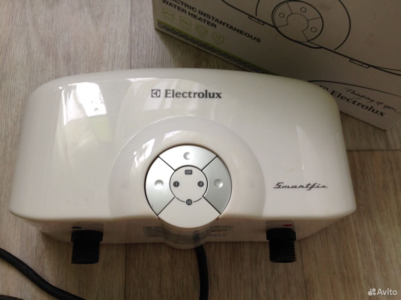

Спасибо за ответы - комментарии.
В итоге пока что плюнул и взял в Йулмарте за 2т.р. проточный Электролюкс SMARTFIX 2.0 S (3,5 kW)
Такой:  https://www.ulmart.ru/goods/3860235
Ну не супер-пупер, напор не как обычно, небольшой, но вполне прогревает и с ним вполне можно пару недель в год пережить.
Может позже заморочусь с накопилкой, но пока и так перебьёмся.

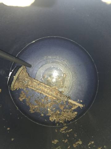

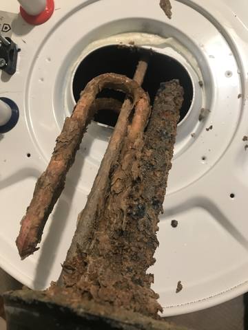

Разобрал я свой Аристон :)))
#262 Оффлайн   Kserg
Kserg
    Кирилл
  • 13 196 Сообщений:
Опубликовано 11.06.2017 - 18:08
Фу, какая гадость..
#263 Оффлайн   OrloFF
OrloFF
  • 2 576 Сообщений:
Опубликовано 11.06.2017 - 20:59
Фу, какая гадость..
6 лет, по-моему, без обслуживания работал))
