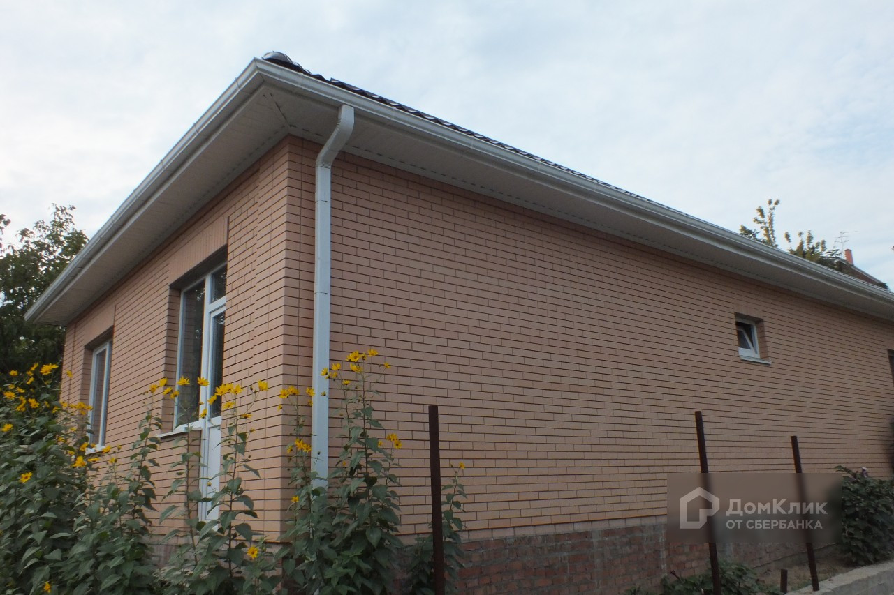

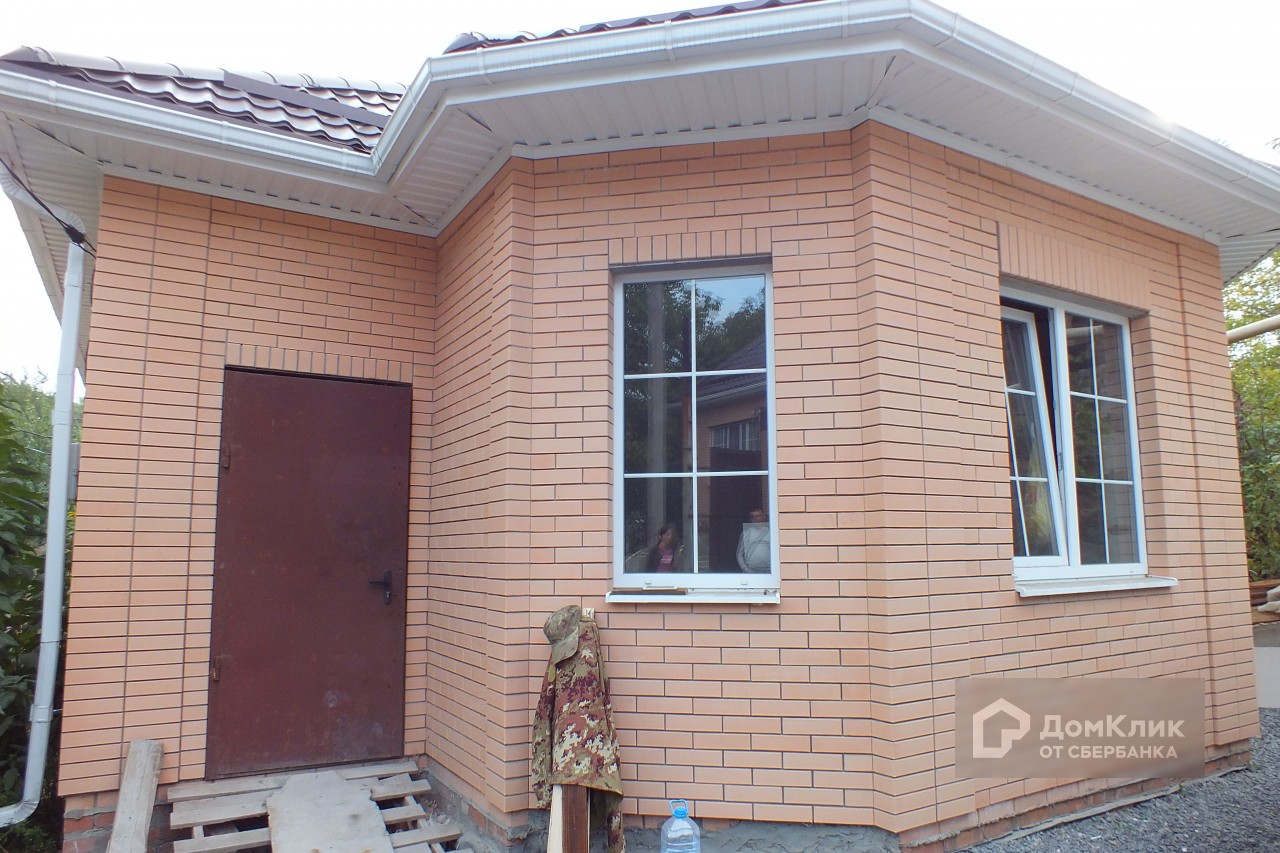

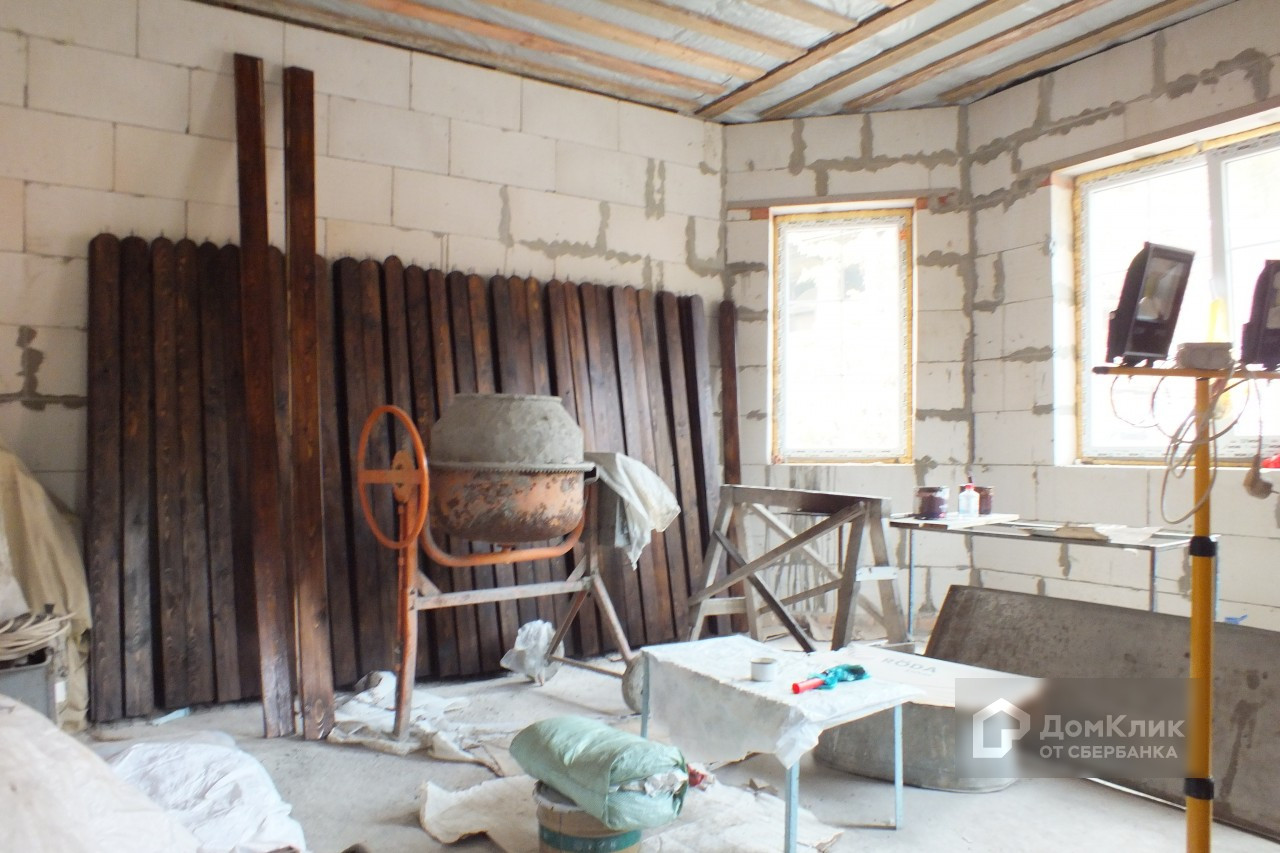

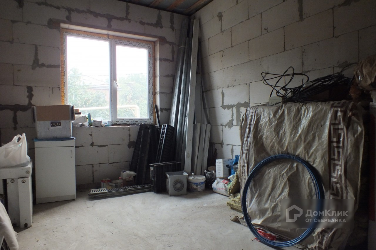

Господа, нужно конструктивное гадание по фотографиям, объективные доводы не связываться с иботекой под это, озвученные выше не отбили желание жены "просто посмотреть", или не так все плохо? На что обратить внимание и какие лучше задать вопросы? Находится я так понял 2-заводская, 6-ой самобытный (магическая фраза для жены "рядом с алеей роз")

Кровля на газоблоке лежит? Армопояса нет?

Да норм домик. Один этаж. Заходи и живи. Нагрузка на фундамент маленькая. Отмостку только сделай герметичную. На случай если фундамент окажется мелкого залегания.

1) укладка кирпича под брусок - красиво, но холодно, плюс вода будет глубоко затекать и портить кирпич и жизнь
2) очень похоже, что пеноблок толщиной 150 мм: это очень мало - дом будет холодный
3) отмостки нет, его нужно делать в первую очередь
4) глубина фундамента?
Изменено: SGray, 23.06.2020 - 10:54
1)- поправимо? или очень трудно и фасад удалается?
2)- перемерить
3)- само собой
4)- в список занес

Опубликовано 23.06.2020 - 11:04
 уделается, естественно...
