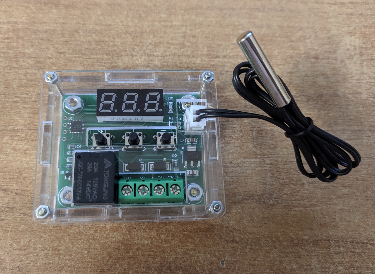

#2966 Оффлайн   riv
  • 19 073 Сообщений:
Опубликовано 21.07.2021 - 02:46
Сегодня, час назад, внешний датчик показывает +39
Эфект слабый.
Система полностью обслужена, конденсер, осушитель, датчики давления - новые.
Фиат устанавливает одинаковые компрессора, что на универсал, что на седан(((.
25 на выходе из дефлекторов  :huh:  Это не слабый эффект, это полное отсутствие эффекта.  :lol:
Для того, что-бы поддерживать комфортную и живительную прохладу в салоне, на выходе из дефлекторов должно быть не более 10 градусов при 3/4 работы скорости обдува, или не более 7,5 градусов при 2/4 скорости обдува. При температуре уличного воздуха 35-40 градусов.
Один форумец сегодня со мной прокатился, ему очень понравилось :)
Ни один умный климат-контроль не может работать адекватно в такую жару, потому что не умеет опираться на температуру в канале и поддерживать ее на оптимальном максимуме. Только ручками, понизив температуру на минимум и включать\выключать рециркуляцию в нужный момент, а при не достижении низкой температуры на сильном обдуве с рециркуляцией и понижать\переключать скорость обдува. Огромное значение имеет рециркуляция в такую жару, как только выключается, то любая система проседает по температуре, так как с улицы идет подмес на испаритель температурой 40 градусов, естественно резко возрастает температура в канале (из дефлекторов). В движении и на оборотах выше холостых не так значимо, а вот в пробке и на минимуме производительности системы (на холостых) это очень сильно влияет.
Поэтому я кое что себе придумал, что бы ручками постоянно не нажимать кнопки:
Это простой контроллер управления температурой с питанием 12v, с минимальными функциями, от него требуется всего 2 задачи: температура уставки и дифференциал (как гласит пословица - "все гениальное просто")
Устанавливаем температуру уставки на 7.5 градусов, устанавливаем дифференциал на 3 градуса, подключаем контакты кнопки рециркуляции на управляющее реле контроллера, вставляем датчик температуры в канал и получаем следующее: при работе кондиционера включается рециркуляция, при достижении 7.5 градусов в канале выключается рециркуляция и кондей работает с поступающим воздухом с улицы (приток кислорода, нельзя ездить всегда с включенной рециркуляцией), при достижении температуры воздуха в канале более 10,5 градусов автоматом опять включается рециркуляция, далее снова выключается при 7.5 градусов. Вот такой замкнутый, идеальный цикл работы температуры в канале.
