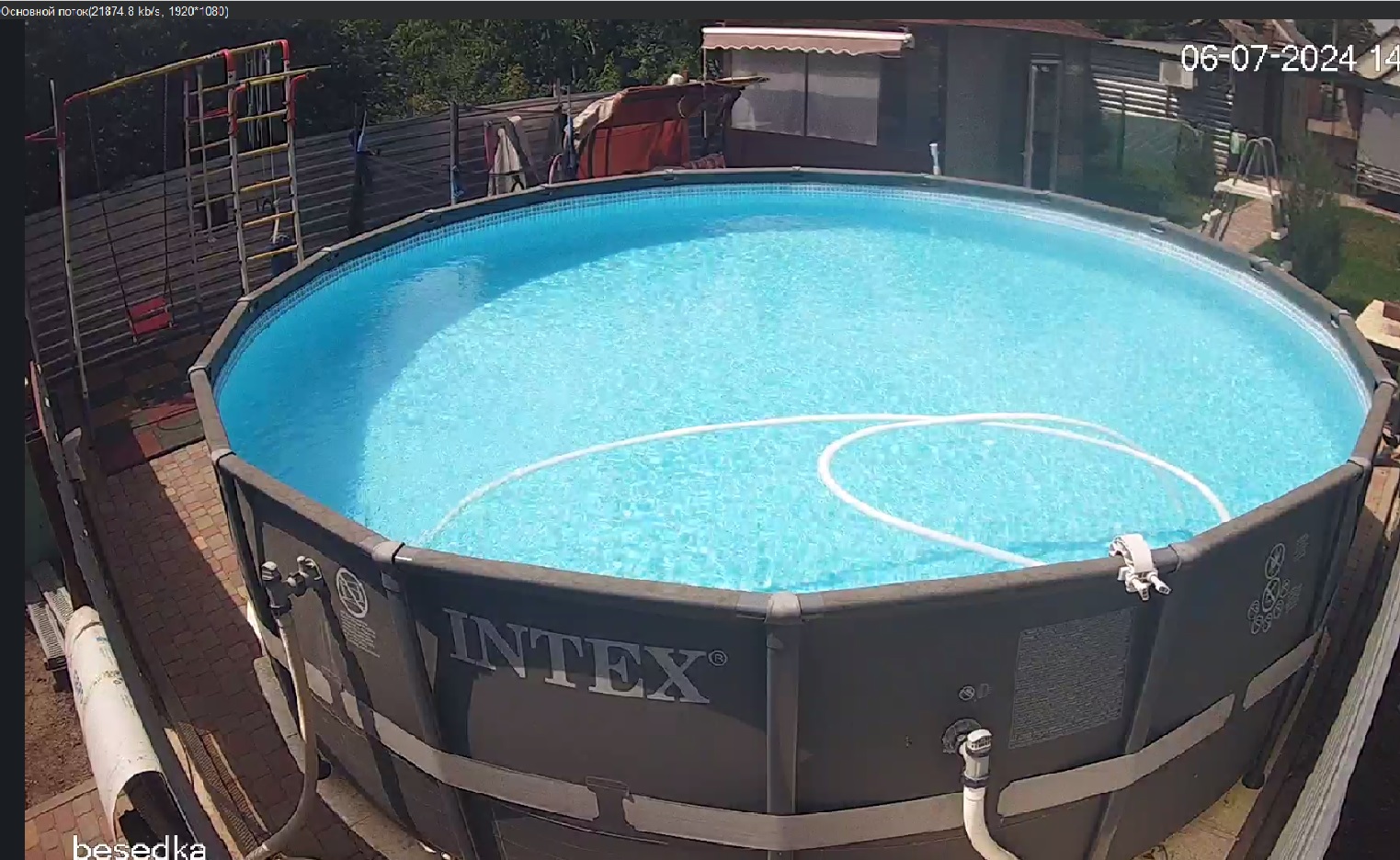

У  меня такой, за малым не купил тепловой насос в этом году, минимально допустимый выходил в 110000, но август поставил на свои места все. Жара такая, что бассейн не успевал остывать.
В интернетах увидел что обматывают стрейчем бассик, и типа греется лучше, ну я обмотал, хз от пленки или оно само собой так нагревалось.
Хотел еще сделать обогрев от газового котла, но так как использую хлор генератор и соль сыплю, теплообменник нужен титановый, а он стоит как тепловой насос практически, плюс тянуть трубы из дома, это 40 метров подачи и обратки. передумал))
В этом году таки замутил обогрев от газа, теплообменник 45кВт 20000 на авито, 100м трубы с утеплителем еще примерно 10000, насос циркуляционный и подключение к котлу 10000, термостат 600, и все бассик наконец то можно юзать круглосуточно и в любую погоду)
Фильтр с песком использую, единственное что заменил сам насос, ибо интекс шумный очень, у меня 12кубовый.
Бассейн 549*132

Опубликовано 6.07.2024 - 23:08
а 12Х18Н10Т - это что?
Верно, это марка стали теплообменника, по заверению продавца, он же изготовитель, эта сталь используется в хим промышленности и агрессивных средах, я особо не гуглил. Купил сначала на яндексе какой-то из 316 стали, но вернул из-за ошибки в расчетах мощности. Больше честно беспокоило возможность подачи теплоносителя до бассейна, 45м. в итоге взял 100м трубы металлопластиковой, утеплитель и протянул по обратной стороне забора (соседний план заброшен). Все собрал и добавил контроллер температуры с озона за 500р. насос циркуляционный на теплоноситель вкрутил прям в теплообменник. И все заработало прекрасно.
Температуру держу на уровне 32 градуса. в день рублей на 100-150 газа уходит. Больше уходило когда нагревал до этой температуры, а сейчас просто поддерживает. Сейчас вода 33.3
Да и бассейн накрывал интексовским покрывалом, но в прошлом году оно окончательно испортилось и пришлось выкинуть, пока ничем не накрыт.
И накрывать не буду пока наверное, так как без покрывала очистка справляется лучше. В скимер грязь лучше уходит.
