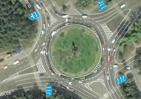

Господа и дамы, тема кольца на малине/доватора мусолилась не раз, но я так и не увидел единого мнения. Вот ситуация - выезжаю на кольцо в крайний правый ряд, правее уходят те кто на лево, кроме одного хитрозадого на киа
Далее еду по крайнему кольцу, которое уже не совсем крайнее - появляется какой то сегмент, где обычно дпс пасутся, но толку от него нет - ибо там выездуны с доватора его всегда перекрывают.
Мне надо съехать с кольца и тут это гребанное противоречие - с моей стороны я с кольца - все уступайте, со стороны доватора - я два раза перестраиваюсь, несмотря на то что еду в крайней правой полосе, а при перестроении как бы я должен уступать.
И вот два потенциальных дтп, кого признали бы виновником?
1 эпизод более менее понятен - резкий водятел на киа пытался обойти меня справа в моей же полосе - чуть не выдавил в центр, при наличии этой записи  скорее всего был бы виновен
2 эпизод с логаном - тут я озвучивал свою позицию выше - но не знаю по факту кого делают виновным, ибо дтп тут часто бывают, но знакомые не попадали, спросить некого
Виновен был бы автор видео, пересекавший сплошную линию разметки на 0:16.
#3039 Оффлайн   Inetman
  • 63 848 Сообщений:
Опубликовано 30.07.2021 - 09:42
На втором видео ты съезжаешь через ДВЕ полосы, подрезая тех, кто на него уже с Доватора выехал.
На первом ты едешь вообще между полосами, причём по сплошной.
В случае ДТП — виновен в обоих случаях. Без ДТП — просто [цензура].
пересек, чтобы этот олень мне в бок не прилетел, он же начал смещаться, объезжая выездунов
#3041 Оффлайн   Inetman
  • 63 848 Сообщений:
Опубликовано 30.07.2021 - 09:55
Из видео это не особо очевидно. Тем более что по ПДД ты должен не "смещаться", а сбрасывать скорость.
Так как я езжу тут почти каждый день практически в последние 3года, причем в теплый период часто по той же траектории на велосипеде, я не заинтересован попасть в дтп и тем более оказаться его виновником.
Разбор по картинкам
Эпизод 1 - согласен косяк что сместился и пересек линию, надо было следовать четко по кольцу и подставить киа (зеленая траектория) правое крыло - как раз нужно сделать, для купирования ситуации в принципе - надо выезжать на кольцо по красной траектории, но тогда упираешься в выездунов. Собсно на велосипеде я так и делаю, приходится притормаживать и ждать пока свалят, либо лезть уже между машинами, но только между легковыми ибо за грузовыми меня следующий ряд не видит
Эпизод 2 - синий пунктир - предполагаемая граница кольца, пересекая которую выездун уже считается едущим по кольцу, и тут красная траектория не спасает- логан все равно главный - он вообще вне кольца и не перестраивается - может болт на всех ложить и ехать.
надо будет слить видео с передней камеры, но там маневры киа не видны. Надо гоупро 360 на штанге на крыше ставить, лучше всех регистраторов)
Ты не совсем прав. Но проблема не в тебе, а в замечательных проектировщиках, которые не предполагали, что разметка стирается, а знаки продалбываются, и не менее замечательных эксплуатационщиках, которые ни разметку не обновляют, ни знаки не вешают. По фен-шую при соответсвующей разметке и знаках 5 (!!! — на твоём фото машины в створе Доватора стоят с нарушением проектной разметки) полос кольца в сегменте межде Доватора и Малиновского распределяются так (от центра):
1,2 — едут дальше по кругу
3,4 — уходят с круга на Малиновского
5 — добавляется с Доватора (в створе Доватора её не существует) и уходит на Малиновского без пересечения потоков с других полос.
А когда разметка стёрлась, а знаков нет — имеем то, что имеем.
#3044 Оффлайн   Magistr
какое то недотурбокольцо млин (на картине турбокольцо, не доватор/малина), т.е. в крайний правый ряд с кольца вообще без вариантов съехать по правилам - съезжай по разметке потом перестраивайся, если пустят, на велосипеде такие выкрутасы вытворять чревато
