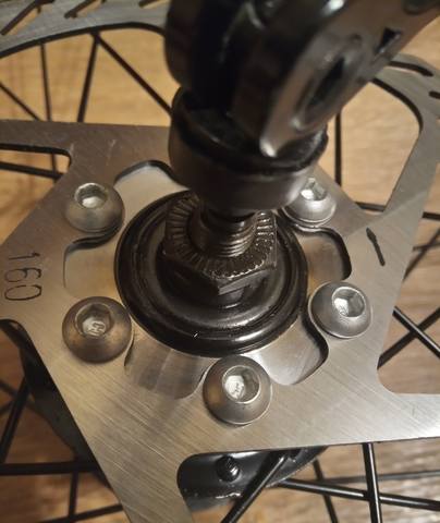

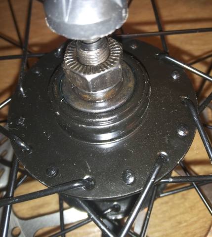

Знающие товарищи, подскажите, это промы во втулке или крышки чашек под насыпной подшипник?

Обычные шары насыпные

ОК, спасибо, буду иметь ввиду. В принципе было ожидаемо. Но все поправимо)
Ты их укатай сначала, возможно не один год пройдет) Шары в смысле.
С одной стороны да. С другой стороны немного огорчён, что нормальные колеса собраны на самых дешманских втулках. Кстати у 7.2 втулки точно такие же. Ну что поделать, я хочу всё и за копейки...
Забей. Помрут - поменяешь. У меня тоже всё как надо - кроме таких же втулок. Та и хер с ними, они меняются.
