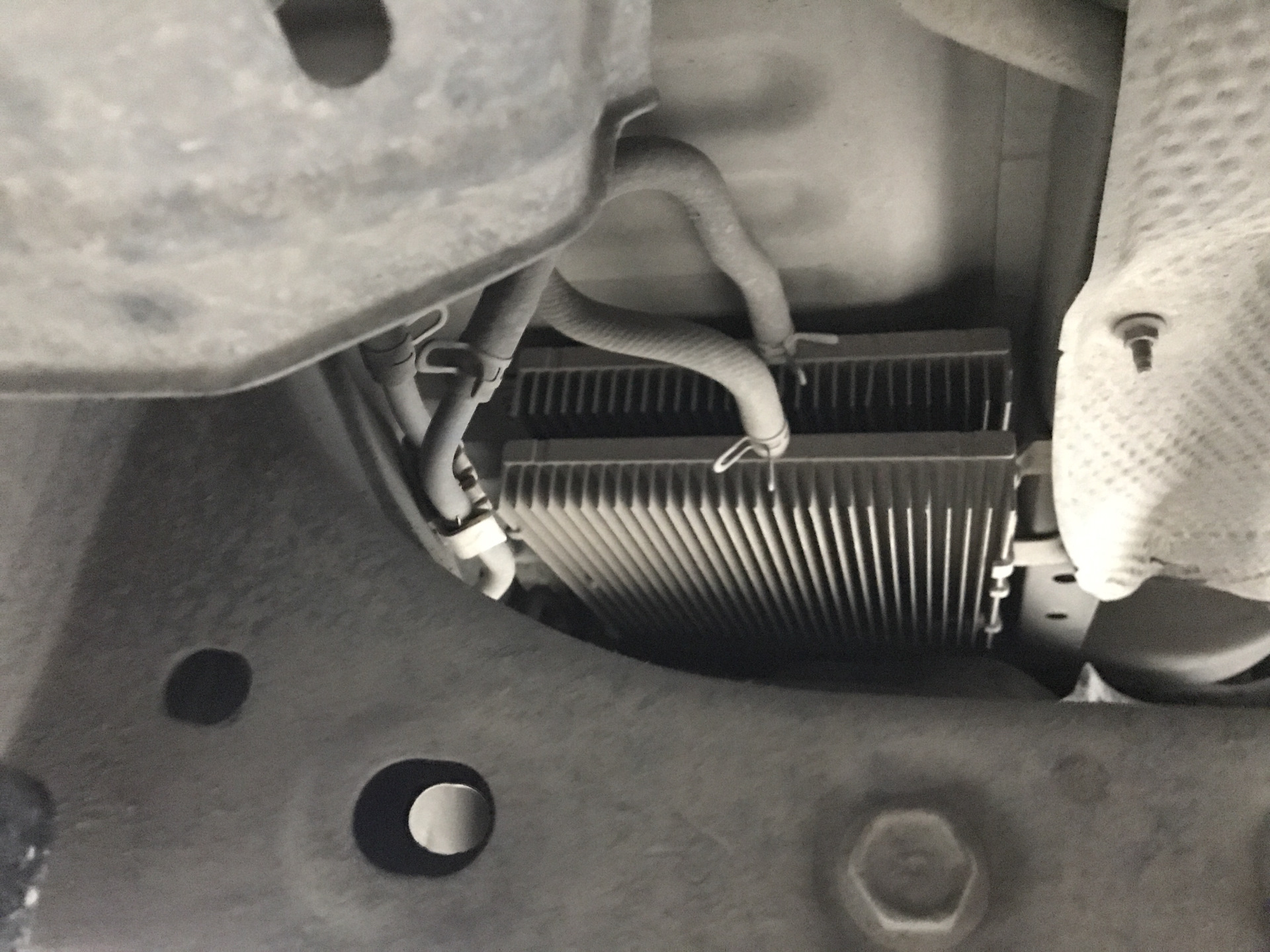

Я бы, если при замене фильтра увидел не пару капель, а наперсток воды, снимал бы бак и сливал воду. Сейчас не 90-ые чтобы на заправке хапнуть воду. Вода образуется в баке из за теплой обратки в неполном баке (конденсат). У меня на одном дизеле 2004 гв вообще в стакане капли воды нет. Бак всегда чаще до полного, особенно зимой.
Не знаю как в других авто, но в ТЛК 200 на  магистрали обратки стоит огромный радиатор, который эту обратку охлаждает перед попаданием в бак
Я не знал что такое практикуется. Обратка как раз здорово выручает. Когда замерз, прокачивая можно заставить мотор работать на холостых. педаль газа тронешь, он глохнет. За 30 минут обратка прогревает бак у тягача 600л полностью, где просто через горловину в парафин был воткнут лом.
На северах народ этот радиатор на зиму байпасит и обратка не охлаждается. Но у нас никто не морочится этим.
