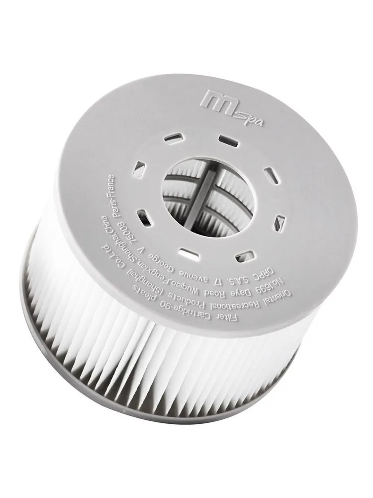

#3242 Оффлайн   Aleks_K
  • 20 365 Сообщений:
Опубликовано 21.07.2025 - 14:37
Фильтр такой
Перекись при 30+ не работает.
Вместо штатного фильтра засунь синтепон, будет всяко лучше.
А что вместо перекиси? Слизь это ведь микроорганизмы, вряд ли синтепоном их уберешь.

#3244 Оффлайн   Aleks_K
  • 20 365 Сообщений:
Опубликовано 21.07.2025 - 14:51
Хлор.
Альгицид я так понимаю тоже не добавлял?
Нет. Был пробный запуск. Потом все помыл и воду слил.
Что нужно при запуске залить, вода со скважины +19, потом в течении дня нагревается до 37...38. Потом следующий день весь был +38. И что добавлять постоянно что бы не сливать?
Если можно ткнуть в химию носом, какую и где лучше взять )))
В устройстве обещают и озон и УФ но фиг его знает что поставили китайцы. Светодиод 3 мм или что другое. ((((
#3245 Оффлайн   Bogdanych

#3250 Оффлайн   Inetman
  • 63 442 Сообщений:
Опубликовано 21.07.2025 - 15:50
Господа знатоки требуется коллективный разум. Есть джакузи на 930 литров. Вода из скважины, жесткая. Прогрев установлен до 38С. Через сутки на дне местами стало немного склизко. Что лучше добавлять учитывая температуру девайса под 40С? Читал отзыв один что перекись при высокой температуре не работает или очень ограничено по времени.
Фильтрация там только через обычный маленький фильтр без песка.
1) Нормализуешь PH (средствами PH+/-)
2) Засовываешь две-три таблетки быстрого хлора, ждёшь сутки (насос работает, естественно)
3) Нормализуешь PH
4) Выбрасываешь бумажный фильтр, ставишь поролоновый (вроде такого, подбери сам под свой размер
5) Вливаешь конскую дозу альгицида
6) Дня через три-четыре снимаешь и моешь фильтр, то, что выпало на дно, убираешь пылесосом.
7) Вставляешь таблетку медленного хлора
Всё, можно купаться. Не забывай только альгицида подкидывать милилитров по 10 раз в неделю и таблетки хлора менять по факту истощения. Ну и за PH следить, разумеется.
А, тогда ещё перед наполнением новым стенки и дно натри тем же самым альгицидом тщательно. А насос промой под напором.
