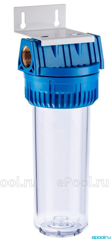

И еще, Андрей и Антон, хочу внести небольшое конструктивное предложение.
Учитывая удручающее качество нашей воды, подающейся в том числе и на котлы индивидуального отопления, стоит ожидать плохого самочувствия или даже "смерти" теплообменника котла ориентировочно в течение 3-4 лет, а то и раньше. А замена или даже чистка теплообменника - мероприятие неприятное и недешевое.
Поэтому хочу внести предложение об организации места для установки фильтра (тонкой очистки, типа Гейзера с колбой) - съемную вставку (или короткий шланг) между двумя "американками" или даже просто резьбовыми выводами.
Сам же фильтр жильцы, посчитав нужным, приобретут и установят самостоятельно - и при этом не нужно будет разрезать и перепаивать уже красиво смонтированные на кухне трубы.

Фильтров нигде не встречал. Насколько я помню опыт эксплуатации водогрейной колонки - основная проблема это накипь. Причем накипь не накапливается в котле, а из-за резкого перепада температур при включении-выключении воды отслаивается и забивает смеситель. В котлах не так?
Да, немного по-другому. В колонках прямой нагрев воды посредством пламени под камерой нагрева. В котлах же на ГВС (а в ряде случаев и на отопление) нагрев осуществляется посредством трубчатого или пластинчатого теплообменника. Так вот, даже при наличии фильтров-грязевиков, через некоторое время теплообменники забиваются черно-коричневой жижей  - к сожалению, из-за "чистоты" нашей воды :(
Перед счетчиками каждой квартиры в коридорном шкафу уже стоят фильтры грубой очистки.
Антон, к большому сожалению, фильтров-грязевиков не хватает для приемлемой очистки воды перед теплообменниками. Они фильтруют, грубо говоря, лишь кирпичи в воде;)
Неоднократно приходилось чистить теплообменники в газовых котлах - как я выше описал, при наличии грязевиков картины предстают очень печальные. Спасают положение магистральные фильтры с картриджами из углеродного волокна: вот там картина совсем другая, при условии своевременной замены картриджей.
Тем более,что фильтры с жесткостью воды ничего не делают, для ее снижения нужны умягчители,а это уже другая история.
Все верно. Антон прав: ни о какой борьбе с жесткостью речь не идет - для этого нужна целая система химводоподгототовки. Конечно, речь не об этом.
Речь об очистке воды перед котлом с помощью углеродно-волокнистых фильтров. Производителей много, вот первая попавшаяся картинка:
Через какое-то время после установки подобного фильтра волокнистый картридж из белого превращается в темно-темно-коричневый с покрытием из жирной, сальной жижи. Зрелище, конечно, неприятное ;)  Жаль, нет под рукой фото с объекта...  При отсутствии фильтра все это великолепие гнездится в теплообменнике и очень хорошо себя чувствует, чего не скажешь о самом теплообменнике.
И если установка фильтра продлит работу котла, то многие согласятся
Никас, уточню, на всякий случай, чтоб меня правильно интерпретировали:  речь не об установке самого фильтра, а о месте для его установки.
Поскольку на кухне трубы проложены низко, почти у самого пола, то единственным и максимально удобным местом для такого места (простите за тавталогию) мне видится место (снова простите) под котлом - места (еще раз;)) там достаточно, да и не занято оно не будет ничем по понятным причинам.
Кто из жильцов поленится ставить фильтр - будут жить так, а кто не захочет через некоторое время столкнуться с уменьшением теплоотдачи и последующим раскошеливанием на чистку - тот поставит, и в душе поблагодарит застройщика за такую предусмотрительность.
Эти магистральные фильтры нужно ставить не перед котлом, а на вводе холодной воды в квартиру. Тогда не только котёл, но и смесители  в санузле и на кухне прослужат дольше.
Не знаю, правда,  есть ли возможность сделать так в ваших квартирах.
Георгич, в целом верно, но есть несколько "но":
1) смесители этой дрянью практически не забиваются, в отличие от длиной и мелкой структуры теплообменника;
    Вот для смесителей как раз тех фильтров-грязевиков, что будут установлены перед счетчиком, вполне достаточно.
2) как вы правильно заметили, в этом случае их особо и негде разместить и придется существенно менять уже продуманную схему.
Уверен, по поводу смесителей вообще не стоит заморачиваться.
В моем же предложении место для установки фильтра найдется в пространстве под котлом (просто нужно будет учесть место для кронштейна и габариты самой колбы).
