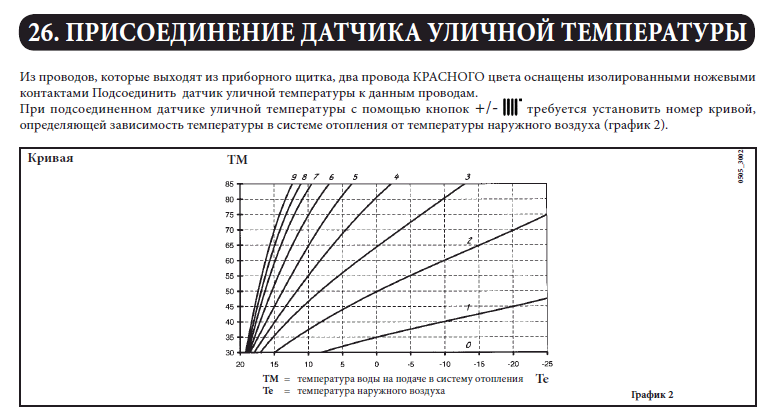

#335 Оффлайн   matrix
  • 26 476 Сообщений:
Опубликовано 28.01.2026 - 14:08
Итак друзья. Котёл работает идеально, обслужен как надо весь, давления везде в норме.
Горелка так и должна работать :D , только мощность надо ставить таки не 50% (BAXI ECO4S 24кВт) в такую погоду и вообще на отопление, а смело 70-100%, ибо при выставленных 50% никакой нет экономии и т.п., а вот КПД котла реально падает, ибо при 100% мощности она он реально почти 100 и есть...
Вот только все заявления не стыкуются с графиками ПЗА. У меня в контроллере он зашит, и вот с сайта Zont график:
Ну, не дураки же это придумывали?!
А теперь открываем инструкцию к "нашему" Baxi, и алилуйя, там есть возможность подключения датчика внешней температуры.
g5A2gsRxvTfWVPAF695koczobBleESTzgGDjShcv
Выбор кривой осуществляется через настройки и скорее всего зависит от теплопотерь, как её выбирать в инструкции не указано. Получается условно ты выбрал кривую №3.

#339 Оффлайн   Georgik
Georgik
  • 19 380 Сообщений:
  • Авто:Nissan Teana J31
Опубликовано 28.01.2026 - 14:37
Тут ещё зависит от давления газа и его качества, на максимальной мощности котёл и убить можно за сезон.
У меня, как видишь, давление отлично!
Жора, а мой совет добавить газа не равен * увеличить мощность*?
конечно нет.... ты же не про мощность написал...
а турбину снимал-чистил? она пылью жёстко зарастает... потом дисбаланс и привет, ошибка! котёл не стартует.
так у меня её нет... :idie:
Да, только мне 80 в радиаторах не упало))) С Термостатом комнатным обязано быть завязано иначе ужариться можно. А вот типа поставить датчик вместо улица на обратку - хорошая идея кстати.... Тогда он сам будет прибавлять Т теплоносителя по Тобратки.... Надо подумать. Опять же - тут всё про температуру, а у меня про мощность именно, я как-то жил нормально при 50% всегда, а тут надо больше, вот тут реально ХЗ - на благо котлу это или нет, ну 70% норм думаю, посмотрим теперь.
Славик - так как раз у меня с сравнении с твоим графиком и стоит красная кривая с первого фото)))) 65-75гр при температурах от -10 до -20 )))))
Без автоматики ПЗ.... Просто у меня всегда 65гр стоит и хватает с головой плавности и поддержания в доме температуры, видимо сильно похолодало этой зимой и надо просто реально поставить мощность на 70%. Мастер сказал что я очень сильно просто заморачиваюсь на нюансах)))) Короче не надо ставить на котле мощность на 50 и т.п. вне зависимости от котла и дома)))))
У тебя мощность какая стоит на отопление?
Изменено: Georgik, 28.01.2026 - 14:43

#341 Оффлайн   Georgik
Georgik
  • 19 380 Сообщений:
Опубликовано 28.01.2026 - 14:48
120/75? =)
240/1,7
Если настроенный максимум давления настроен неправильно, но в нулевую и выше температуру на улице работает, то в хорошие минуса этого давления будет не хватать, газ ледяной. У меня так. Я не заморачиваюсь, краном на трубе у меня в плюса придушен, в ярые минуса добавляю. Потому как, пока не добавлю, симптомы как у тебя
Так если это про мощность - нафига крутить кран, когда есть кнопки на котле? ))))
Написал бы про это, я бы подумал. ))))

#346 Оффлайн   Georgik
Georgik
  • 19 380 Сообщений:
Опубликовано 28.01.2026 - 15:20
По интуиции)) стартуешь с условной середины и наблюдаешь (жарко/холодно)
Я в весну/осень ставлю 2
В такие ветреные зимы и 4-5 мало.
Пс есть еще автоматический выбор кривой, но он сразу ставит максимальную- и видимо потом снижает по наблюдениям… (но это не точно)
Я уже понял. Мощность всегда на 70-80, а темпу в норм с сентября по май 65, а когда начинает прям холодно становиться на улице как сейчас - 75 и радуюсь. ))))
Ну пашет всё от термостата само-собой домашнего. Иначе капут жарко.
Вот думаю какой датчик (само сопротивление и кривая) поставить вместо датчика уличного на обратку, чтобы котел температуру как раз по разнице набалтывал - типа если норма - держит 65, а если обратка падает на градусов 5 - повышает до максимум 75 опять же)))) Надо подумать. Это будет прям норм работа тогда.
Изменено: Georgik, 28.01.2026 - 15:22
#347 Оффлайн   matrix
  • 26 476 Сообщений:
Опубликовано 28.01.2026 - 15:28
Т.е. ты хочешь свой алгоритм придумать?

#349 Оффлайн   Georgik
Georgik
  • 19 380 Сообщений:
Опубликовано 28.01.2026 - 16:30
у меня кнопка верхнего давления не делает меньше скольки то там, а мне этого много. Поэтому мне проще задушить краном. Это делается два-три раза в год, поэтому не заморачиваюсь...
"Кнопка верхнего давления не делает меньше скольки то там"... Можешь написать по-русски? Просто у меня мощность максимум, а минимальное давление на самом клапане специально выставлено 1,7 вместо 2,2 паспортных...
Я котел не трогаю с сентября по май вообще, вот сейчас думаю что ещё сделать чтобы и в лютый для Ростова мороз не трогать))))
Ну мне кривая такая не очень нравится из инструкции. Хотя... Там же можно в настройках сделать максимум возможной температуры по именно ОТОПЛЕНИЮ как я помню. Следовательно, прикрутив датчик температуры на улице, можно выставить 65гр на отопление и максимум возможной по ней же и датчик улицы будет по кривой поднимать от 65 до выставленного максимума, а термостат включать/отключать уже котел... Хм, а это идея, если только подключение внешнего датчика не перечеркивает возможность регулировки верхнего предела температуры отопления...
Осталось ещё придумать внешний датчик беспроводной для удобства... ))))

Ну, я пока с Яндекса тяну внешнюю температуру. А с внутренней пока непонятки, 4 датчика (2 проводных и 2 беспроводных) показывают в разных комнатах и углах разную температуру с разбросом аж в 4 градуса. Нужен эталонный термометр для калибровки)
Собственно, эти алгоритмы и придумали, чтобы оптимизировать расход газа, минимизировать перегрев теплоносителя и сократить тактование. А поскольку система достаточно инертная, то задействована высшая математика для расчёта PID.
