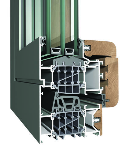

А подскажите, в Ростове реально заказать такое окно? Снаружи створка алюминиевая с одним стеклом, внутри м/п одно- иди двухкамерный. Или такое окно будет стоить дороже крыла от Боинга?

это 2 окна будет.

Но при этом одновременно оба открываются
Именно такой вариант, насколько мне известно,в Финляндии практикуется,у нас не встречал.
Возможен такой вариант:
1/10 от стоимости крыла Боинга)
