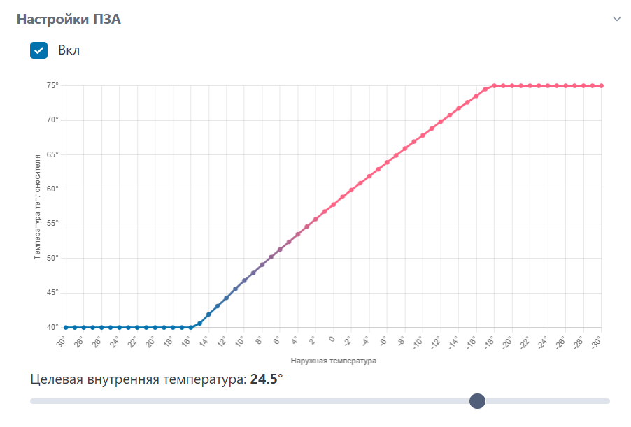

По-идее моя задумка реальна с контроллером Славика... Т.е. тупо програмно делать 75гр вместо 65ти при снижении менее -5 на улице с внешнего датчика контроллера, и как будет типа более -5 на улице - ставить опять 65 и более типа ничего. ))))))
Славик - так можно сделать?
Да, там есть параметры Min/Max теплоносителя, я вбил паспортные 30/85 градусов и 35/60 - ГВС. Можно диапазон сократить. Но ты упорно хочешь управлять температурой теплоносителя, что, мне кажется, неправильно.
Вот я поменял на 40/75 и он мне перерисовал график ПЗА:
gTV2JPdxDs8HyMRcVIIAe0RYNg4V5GEJfUkTfHiA
На целевую температуру прошу не обращать внимания,  это уже автоматизация работает, нужная мне.
Прикольно что можно менять температуру. Да, ты верно говоришь - как сделано у тебя, как сделано и в самом котле, как и я хочу - именно и надо управлять температурой теплоносителя. Только я смотрю на кривые и мне нижний порог, а ровно как и зависимость его от внешней температуры - не нравится. А у тебя можно норм сделать. Под себя кривую, с началом на нужной тебе температуре и верхней.
Тогда бери контроллер) Только учти, что при его подключении, управление с панели не будет работать, так запрограммировано в бакси.
