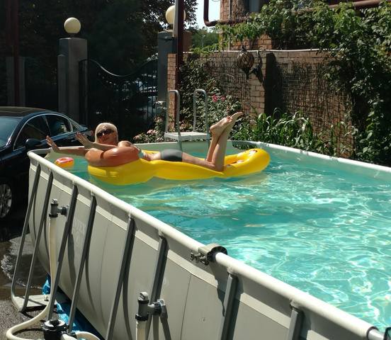

А всего то надо было перестать слушать рекламистов  и налить перекиси :) И будет вот так  с июня по сентябрь.Без смены  воды

Да, только доливать ее все равно придется.

 и она точно так же разложится на  солнце за  4 часа..А химию в  диких количествах  и нереальных замесах типа лить больше не надо???

Перекись не разлагается за 4 часа.
Мне одной заливки(800 гр/м3) хватает на 1-1,5 месяца, в зависимости от интенсивности купания, потом доливаю еще. Другой химией не пользуюсь.

ну как, дно я вижу хорошо, но хочется кристальной, как например на фото выше у Астории.
