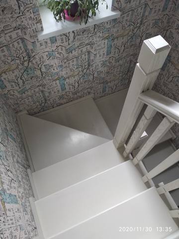

attachicon.gifIMG_20201106_164341_copy_750x10001.jpgattachicon.gifIMG_20201113_170556_copy_750x10001.jpg attachicon.gifIMG_20201110_135215_copy_750x10001.jpg8918858 12 30 Борис,мне заливал,3 дня. Но может быть занят,вместе с моей лестницой еще 2-3 объекта ведет и постоянные звонки,заказы.
дорого отделка деревом обойдется из-за нестандартных ступеней. проверено на собственном опыте

110тр. крашеным ясенем. насыщенно коричневый верх, белесый подступенок. туда входила и установка перил с балясинами, перила клеили в несколько этапов, потом обрабатывали на месте.
Но это не особо будет информативно, тк мне ее отделывали в 2011 году. несколько бригад приглашал послушать запросы. отдал какому-то дяде, он привел исполнителей из области почти за полцены)) но специалисты с прямыми руками оказались. очень доволен остался работой. лестница как произведение искусства получилась
да забежная. каждая ступень неповторимая вышла, по своему шаблону делали. монтировали на бетонное основание. заливали, арматуру вязали чалтырские армяне, отец и сын. оба рукастые, папа работал, а сын на подхвате в основном
