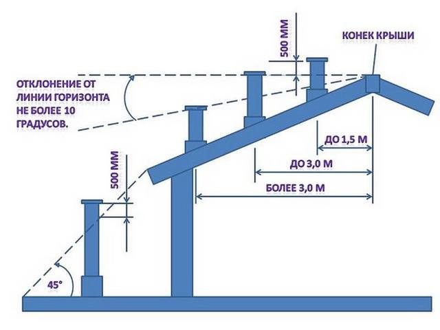

А скажи пожалуйста, как организовать вытяжку в здании с такими данными. Дом одноэтажный, высота этажа 3м, высота конька кровли от нулевой отметки 5м. Кровля 4х скатная, шатровая.

Опубликовано 17.12.2020 - 10:39
Таким образом, открываем воздуховод на высоте, скажем 2,6м, а оголовок его на высоте 5,5м. Так?

Опубликовано 17.12.2020 - 12:20
Да.
