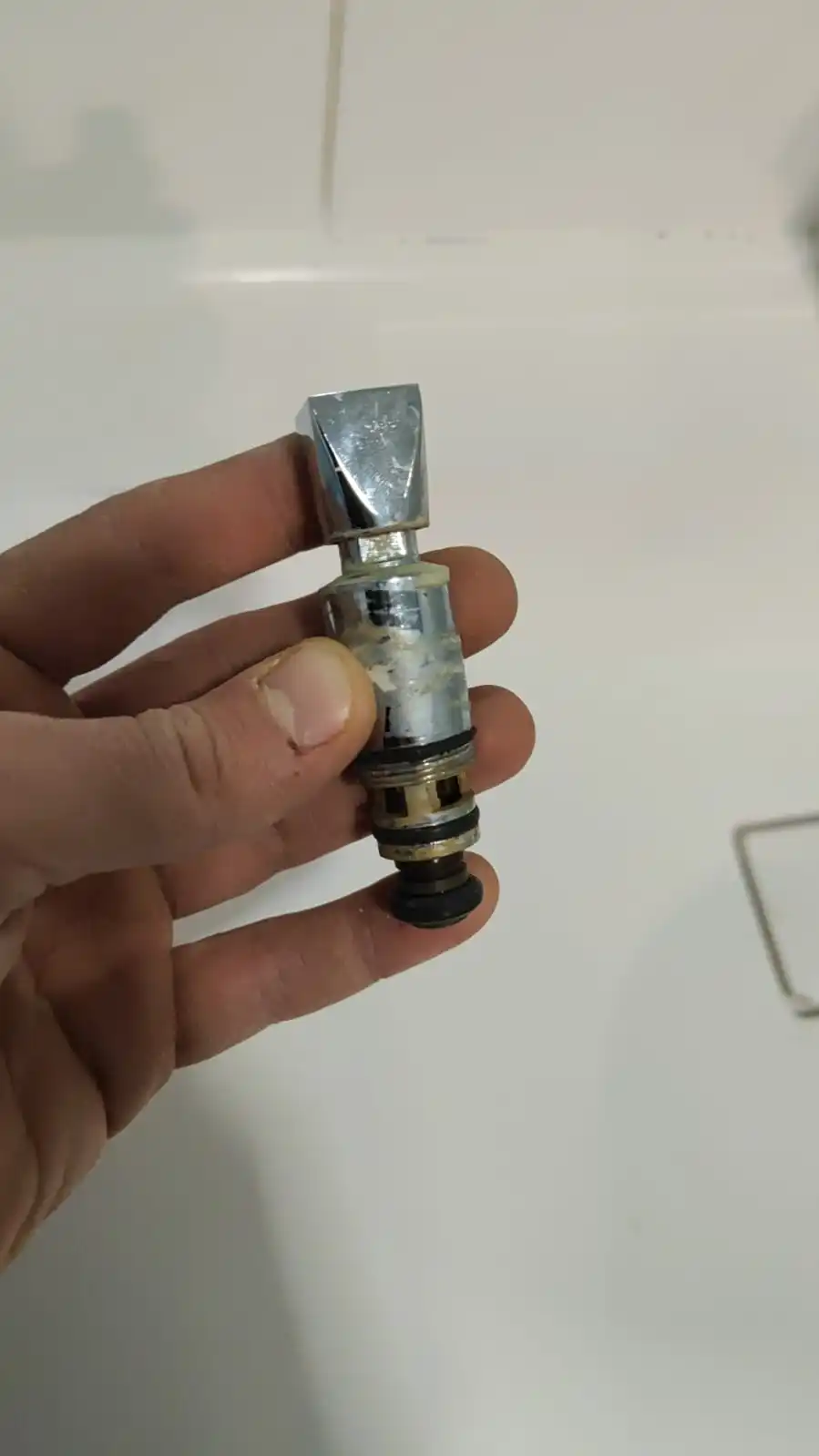

А реально ли где-то взять, подобрать деталь к китайскому смеситлю славной фирмы Bakala?
Смеситель встроен, отработал 8 лет и начал течь переключатель потоков (дивертор). Предполагая проблемы в поиске запчастей, я заказал с Али такой смеситель В СБОРЕ. Но каково было мое удивление, что теперь у них дивертор поворотный, а не вытяжной. Хорошо хоть картридж подошел.
С образцом этого вытяжного переключателя я пошел по магазинам, рынкам.. Кому показывал - все аж подпрыгивали, будто я достал нож из кармана, а не это.
Что делать, пробовать сменить резинки на старом устройстве? Там на фото не вошли в кадр еще две маленькие резинки на штоке внутри.
Смеситель такой: https://aliexpress.r...000011277829407

вымочи его в растворе лимонки, подбери резинки, смажь силикотом, да походит еще.
на рынках ширпотреб только продают, даже 2хдюймовую прокладку найти проблема, не то что эту штуку
Резинки гуглить по названию О-Ринг (O-Ring), любых диаметров и толщины есть в продаже на Ленточной 1, организация называется Гуртиз. Цена от 30 копеек за штуку.

Невероятно, но за 1500р я раздобыл новую запчасть. Подошло от смесителя ESCO. Китайцы откуда-то же должны были скопировать.
Раздобыл у того же человека, который мне когда-то продал картридж на 38.5 размер.
Хороший сайт с запчастями для сантехники https://puravida61.ru/
