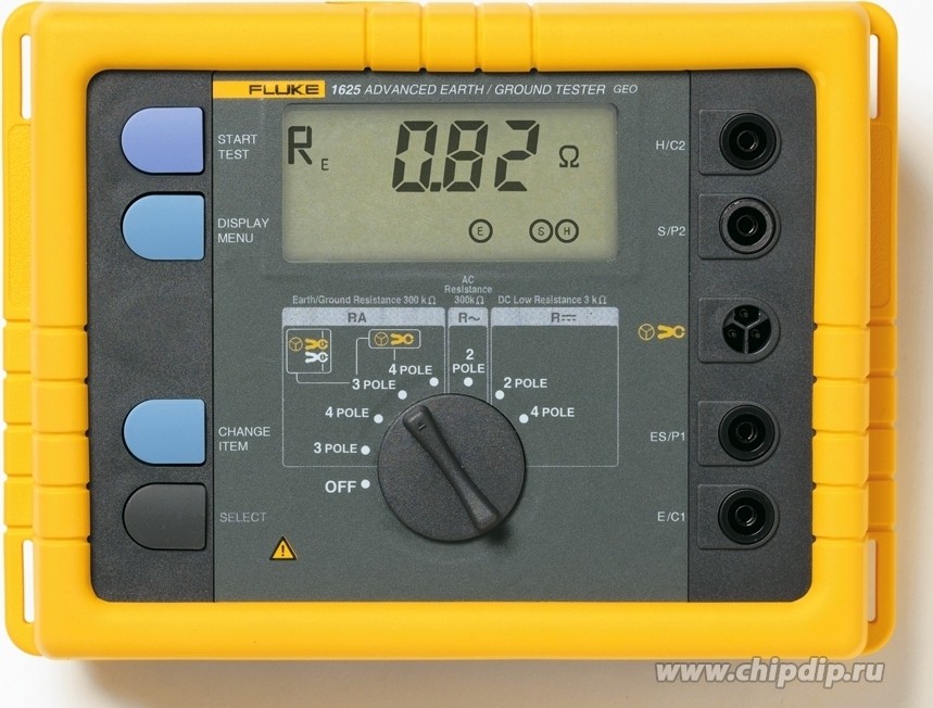

А как правильно эта хрень называется и где взять? У меня дома в щитке заземление есть, и по розеткам третий провод прокинут, но по периметру дома никаких проводов и железок, идущих в землю не наблюдаю. Убедиться бы
от 8 до 180 т.
https://www.chipdip....-ground-testers
Прям аж олдскулы свело

#28 Оффлайн   Aleks_K
  • 20 091 Сообщений:
Опубликовано 19.06.2023 - 11:23
TTL, и откуда там тн заземление, ТТ обычно система, тн в многоквартирных домах обычно
и к ней несколько бухт с проводами
Усе в комплекте шеф!  И всего за 8 косарей!

а не дорого то за приборчик то, может купить себе
провода раскидывать надо далеко )))
Бери сразу лакшери
Он чуть дороже стоит.
https://www.chipdip....uke-1625-ii-kit
