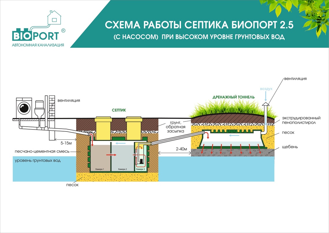

По теме. При высоком УГВ два герметичных колодца из бетонных колец по 3 полутораметровых кольца и поле фильтрации. Но я бы лично его не делал, а сделал бы дренажный колодец из тех же трех 1,5м  колец с отверстиями и обсыпкой щебнем.
Раз в 3...8 мес (зависит от размера ямы и количество потребителей) вызываешь ассенизаторов и они откачивают.
Яма 2*3*2 полезным объемом ок.9м3, после того как "встала" - откачка раз месяц. Задолбался платить - сделал переливной колодец.
