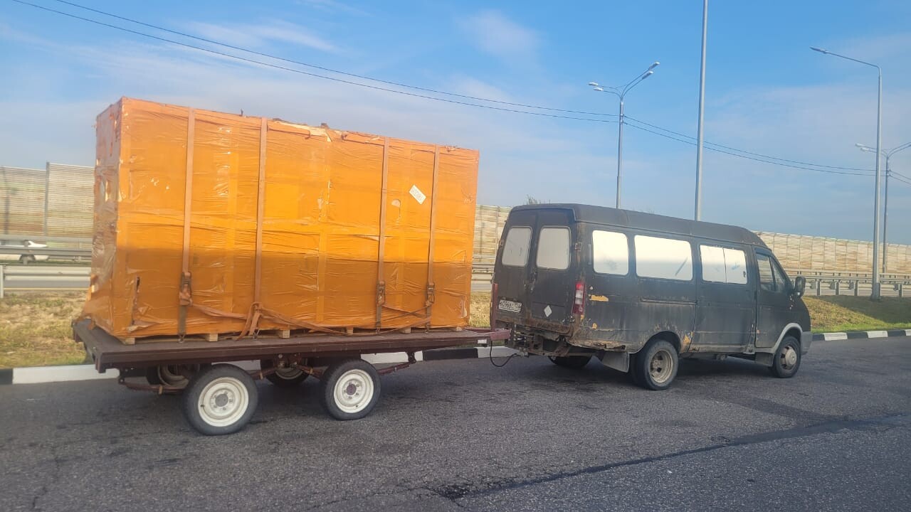

А рессоры у тебя новые были? Или ты собирал из тех, которые зеки подвергли отпуску, чтобы ножи наделать? Суди сам, "Волга" проектировалась для работы в такси. 500 кг + груз 200 кг - это заложенная заводом - изготовителем нагрузка. Хоть пляши. хоть плач. Далее берём задний мост с колёсами и даже с рессорами и даже с амортизаторами. Пусть это будет по максимуму 200, хотя на 200 не натянем. Передний мост уже так не посчитаешь. Балка, как бы кто ни хотел, уже подрессоренная масса, ну пусть это будет 100 кг. Берём самый минимум, 1400, отнимаем 300, получаем, да пусть тонну получим, разделим эту тонну на три, пусть у нас мотор 600 кг весит, остаётся у нас 300 кг нагрузки на заднюю ось. Не весит твой прицеп 300 кг, но пусть он будет 300, значит 700 кг, заложенные заводом как "лёгкая нагрузка", не должны никак повлиять на прогибание в обратную сторону твоих рессор. Значит, рессоры надо разобрать, отстучать и в термичку на нормализацию. Катайтесь на здоровье.
Вес моего прицепа без подвески 350кг. (Это рамный прицеп на 2 тонны гп)
Волговские рессоры в рабочем состоянии не смогут прогуться в обратную сторону, т.к. нет такого хода у штатной серьги, чтобы они смогли прогнуться в обратку надо ставить газелевскую.
Есесно новая рессора будет жестче, но она с перегрузом быстро превратится в бу или сломается.
Спорить нет смысла, я уже все это проверял на практике и на авто и на прицепе.
П.с. гп у волги не 700, а 400кг.

Перевез 2100кг, более 1000км. Прицеп держит нагрузку. Рессоры работают четко под этот вес. Серьги под весом из положения к рессорам стали в положение от рессор.
Спасибо заводу изготовителю, за столь удачную модель SAMOPAL. Отдельное спасибо Алексею из Железяки, ака Алекс_лок за помощь в изготовлении сцепного.

Подскажите, как этот вопрос решается у прицепа? Пациент легко-грузовой прицеп на двух осях от Волги. Максимальная расчетная нагрузка 2 тонны. 90% времени использования будет под нагрузкой до 1 тонны, но иногда будут и "тяжелые поездки".
Вопрос: под какой нагрузкой затягивать болты крепления рессор к раме?
Какой то хитрый прицеп. Обычно стоят просто болты через металлические втулки, никаких сайлентблоков там и в помине нет. Второй конец обычно скользит в П-образной скобе, серьги нет. И что значит - "на двух осях от Волги"? Два задних моста что ли? Нафига, если там обычная балка может стоять.
Никаких хитростей, бывает со скользящим концом, бывает с серьгами. Я у товарища брал прицеп легковой заводского исполнения, там всего один лист от газели с серьгами. Так вот этот один лист вполне неплохо нагрузку держал.
Мне не нравятся скользуны, точнее характеристики таких рессор, они обычно короткоходные и очень жесткие, прицеп повадками похож на торсионный: г/п хорошая, но пустым по кочкам, может на крышу тягача запрыгнуть.
Оси моего сделаны из мостов волги, т.е. это не два моста от волги, а оси сделанные из мостов. в осях полуоси от волги, каждая подвешена на 2 подшипника.
Вообще пока ехал в мск, на каждой стоянке подходили интересовались прицепом.
WhatsApp-Image-2025-08-29-at-16.37.19d39
Изменено: TOP GUN, 3.09.2025 - 14:09

Так а что с креплением рессор - реально сайлентблоки стоят?
Базу специально такую большую делали для устойчивости или обусловлено длинными рессорами? Резину, я думаю, с такой базой приходится менять очень часто.
#39 Оффлайн   TOP GUN
TOP GUN
  • 21 989 Сообщений:
Опубликовано 3.09.2025 - 14:35
втулки резиновые.
база минимально возможная для этих рессор. за счет того, что рессоры длинные, есть серьги и втулки, резина меньше страдает. Ну и конечно не надо с грузом пятаки крутить.
Изменено: TOP GUN, 3.09.2025 - 14:35

Рессора двигается за счет скольжения втулки или все таки именно как сайлентблок работает, без проворота? Иными словами - либо там две обоймы и это сайлентблок, либо простая резинка, которая крутится и в этом случае пофиг, как ее затягивать.
Рессоры можно было разнести, задние чуть внутрь поставить. А как с грузом не "крутить пятаки", если часто бывает так, что под разгрузку нужно прицеп закинуть под большим углом вбок. Да или просто где то повернуть или развернуться.
Изменено: AlexF, 3.09.2025 - 14:50
просто резинки. я не уверен, что они свободно крутятся в своих посадочных местах. когда они зажимаются.
прицеп рамный. рессоры крепятся на раму, чтобы сделать их не на одной линии, нужно было делать более сложную конструкцию рамы + места посадки рессор на ось - это штатные заводские площадки, их надо было тоже переносить.
в целом за счет поперечных ходов подвески, резина живет норм. при пробеге 5т.км. износа вообще не обнаружено.
Я с тяжелым грузом стараюсь не разворачиваться и разгрузки у меня не сложные, либо кара сама приезжает, либо манипулятором.

А где амортизаторы стоят? На фотографии их что то не видно.
Если просто резинки без обойм, то однозначно можно забить на то, в каком положении нагрузки прицепа их затягивать.
аморты пока не полу в гараже лежат. стояли от соболя короткие, хотел переделать на волговские длинные, но нет времени.

Резинки длинее, чем ширина рессоры. Поэтому при затягивании болтов они сжимаются, заполняют под большим давлением пространство внутри уха рессоры и поэтому, уже не проворачиваются на болту, а деформируются в массе резины.
Если бы это так работало, сайлентблоки бы не делали с приваренными к резине обоймами и не нужно было бы их запрессовывать. Болт закрутил типа и все сжалось.
Смысл в длинных? Чем короче, тем лучше, более вертикально будут стоять.
У длинных ходы подвески больше.
