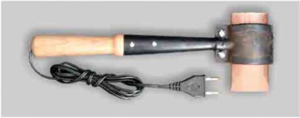

При чем тут Банзай? Ты к кому обращался в посте №10 ?
ТОгда такой бери!

ДАЖЕ термостол не нужен! Прогрет сразу все слои разом!

ТОгда такой бери!
Лудить самое то!
