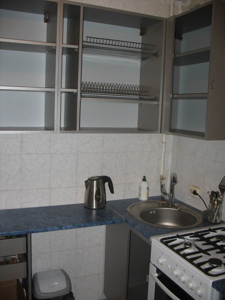

щас вот ещё затык - угол стыквки столешниц не 90 градусов - нужно было спилить торец 5 мм - пилку лобзика увело - вырез за стыковочную планку вылез( - шкуркой млин в ручную выводить долго. Угол столешницы тоже скруглить аккуратно надо и закатать кромкой, а то пару раз уже налетел) Плюс радиусные спилы пока отложил до лучших времен)
щас уже стиралку втулил и фасады по низу развешиваю - придеться мойку разобрать навен - изнутри не могу подлезть ответные планки петель разметить нормально, или есть способы?
Способ есть :lol: всё делать до установки. Но на фотографии я что то не вижу в чём проблема.
петли там прямые - по идее намечать и прикручивать я должен с закрытым фасадом, т.е. изнутри мойки, я туда не помещусь)
Гм, кто тебе это сказал? Присаживать петли надо по присадочным размерам. По горизонтали крепёжные отверстия должны отстоять от торца на 37 мм. По вертикали - центр по петле и в сторны по 16 мм. Я делаю так, собранный ящик кладу набок, прикладываю фасад, пальцами выставляю его и карандашом отмечаю центры посадочных отверстий ответной планки. Потом фасад убираю и через шаблон отмечаю точно 37 мм. Снимаю планки и прикручиваю их. Если ящик уже стоит то принцип тот же, только одному уже геморройнее, одной рукой держать фасад ровно, а другой отмечать.

Что есть присадочные размеры? я думал приложил-обвел-прикрутил)
ТАк это описан процесс со стандартной петлей - там понятно что с открытым фасадом прикладывать. В мойке дверь по другому открывается - на таких петлях
Изменено: Magistr, 21.10.2011 - 14:51
разницы нет размер стандартный и для этиз петель - 37-38 мм
в субботу не работают - только заказы принимают.
т.е. главное с вытотой не ошибиться, а так отмеряю 37 мм прикручива ответную площадку для петли.
залицовка на мойке не сьемная? Снять есть возможность?
да съемная но к ней евровинтами прикручены две консоли на которых лежит столешница над стиралкой, притом прикручены через ребро жесткости мойки, я ещё умудрился шестигранник посеять для евровинта г-образный, а ни отверткой ни шуруповертом там не подлезть, и просто мойку не вытащить - переплетение водопроводных и канализационных труб - в этом и геммор - чтоб снять залицовку нужно полкухни разобрать. Вот и думал может какой способ менее геморойный есть - типа как я фасады на ящики и бутылочницу на двухсторонний скотч выставлял приклеивал а потом выдвигал и прикручивал саморезами
Я догадался, принцип тот же.
Тогда бери фонарь или лампу, рулетку, линейку, карандаш и размечай. А на будущее надо иметь в виду что самые геморройные места делаются в разобранном виде. Дабы потом не стоять раком. :lol:
Помнится, мы забыли одну кухню по уровню выставить и она оказалась завалена назад, всё уже скручено, она тяжёлая, к угловому шкафу вообще подлезть сложно, а надо было задние ножки выкрутить. Пыхтели-пыхтели, пока не сообразили принести домкраты из машин. :stol:
Расчет высоты площадки H
S – наложение; H – высота устан. площадки; L – миним. зазор; T – толщина двери;
D - расстояние до чашки петли; Х - расстояние до центра отверстий под площадку.
Подробней тут.
Дык в первый раз собираю - оттого и косяки) Просто стиралка подвернулась дешевая за 5990 по акции и узкая - как раз нужной ширины - вот у купил раньше чем фасады изготовили)
Да у меня перепад пола по ширине тумбы больше 5 см оказался к центру комнаты - чтоб по уровню выставить задние ножки пришлось спилить почти в ноль, а передние выкрутить до предела, ровнять пол в бюджет не входило) Так то есть ножки которые регулируются изнутри отверткой - но кто их ставит то?
Подробней тут.
так вот что этот Н означал - мне в мдм ответные площадки H=6 продали, а пазы под чаши для петель сдалали сразу, спасиб за подсказку, приду промеряю что к чему
