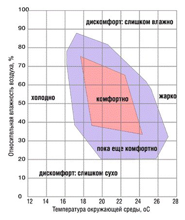

#5071 Оффлайн   SGray
  • 57 792 Сообщений:
Опубликовано 17.03.2021 - 14:27
Конечно очевидно, только когда пеноплэкса не было, и проблемы этой тоже не было.
термометр и гигрометр даёт ответы на все вопросы.
если стало теплее, то влажность должна уменьшиться, иначе влажно и душно.
#5072 Оффлайн   Zibal
Zibal
  • 5 730 Сообщений:
Опубликовано 17.03.2021 - 14:29
Слушай, ну вот ты решил мне что то доказать?
Я говорю как есть, то что испытываю на себе и на все эти графики мне пофиг)
