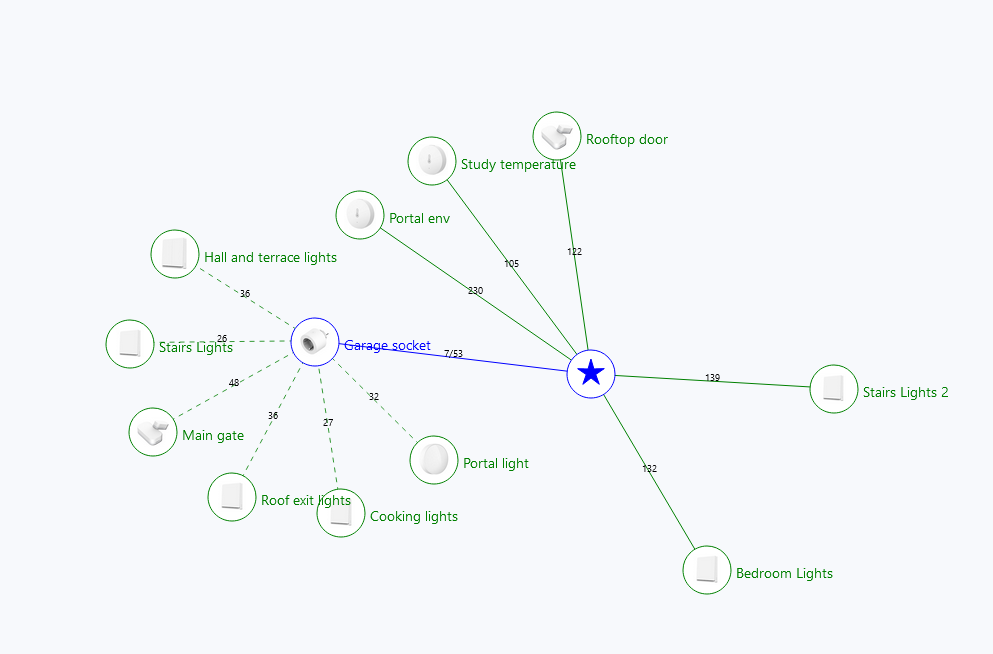

#523 Оффлайн   Inetman
  • 63 601 Сообщений:
Опубликовано 5.09.2023 - 13:19
Господа агрономы, а как вправить мозги zigbee-сети на zigbee2mqtt? Например, Portal Light находится в трёх метрах от координатора в зоне прямой видимости, но какого-то чёрта маршрутизируется через роутер, стоящий вообще в другом здании.
#524 Оффлайн   matrix
  • 26 350 Сообщений:
Опубликовано 5.09.2023 - 13:30
Перепривяжи. А что, мешает жить?
Свет из портала в другую жизнь?))
#525 Оффлайн   Inetman
  • 63 601 Сообщений:
Опубликовано 5.09.2023 - 16:28
Ну я ХЗ. Лучше, когда меньше промежуточных звеньев, КМК. А портал у меня... Ну, тут словами не опишешь.
Кстати, про "перепривяжи". После поднятия из бэкапа все устройства ушли и пришлось перепривязывать (что немножко напряжно). Можно с этим что-то сделать?
