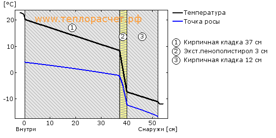

А если стены кирпичные, потом пеноплекс и сразу потом облицовочный кирпич и никакого зазора между этими слоями - это плохо или так и должно быть?
#5316 Оффлайн   SGray
  • 57 793 Сообщений:
Опубликовано 5.08.2021 - 00:05
нужно посчитать, где будет точка росы
что-то, не очень...

А точка росы там где?

от влажности зависит
https://remontyes.ru...utepleniya.html
