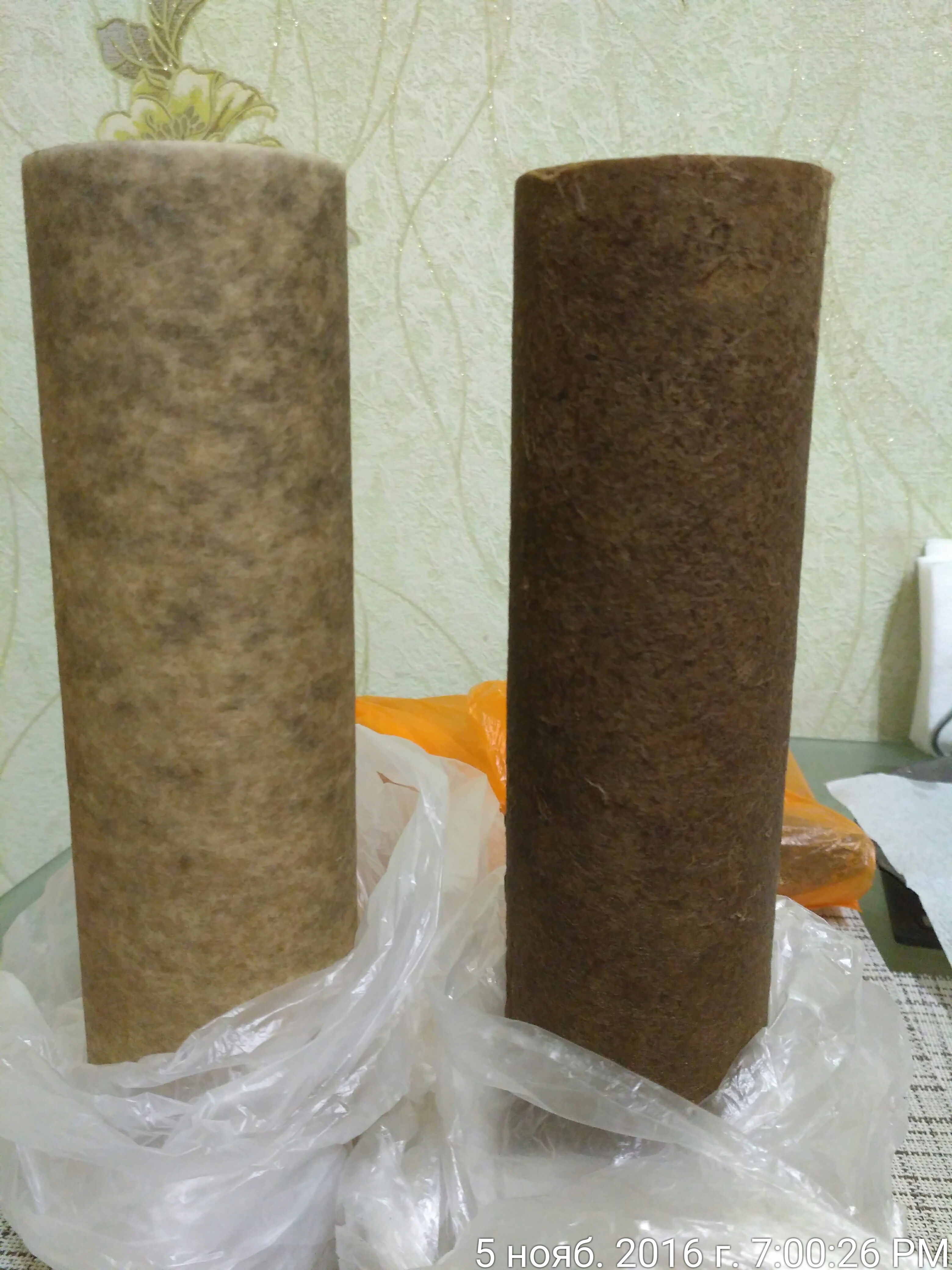

Планета Земля. Россия. Ростов-на-Дону. ЗЖМ, ул.Жмайлова. Наши дни.
Обратный осмос "Барьер", после установки прошло 3 месяца. Фото снятых третьей и первой ступеней, 1 мкм  и 5 мкм.
п.с. Пост для тех, кто говорит, что: "можно пить воду из под крана....что она полностью соответствует всем нормам...что я пью и все нормально..."
