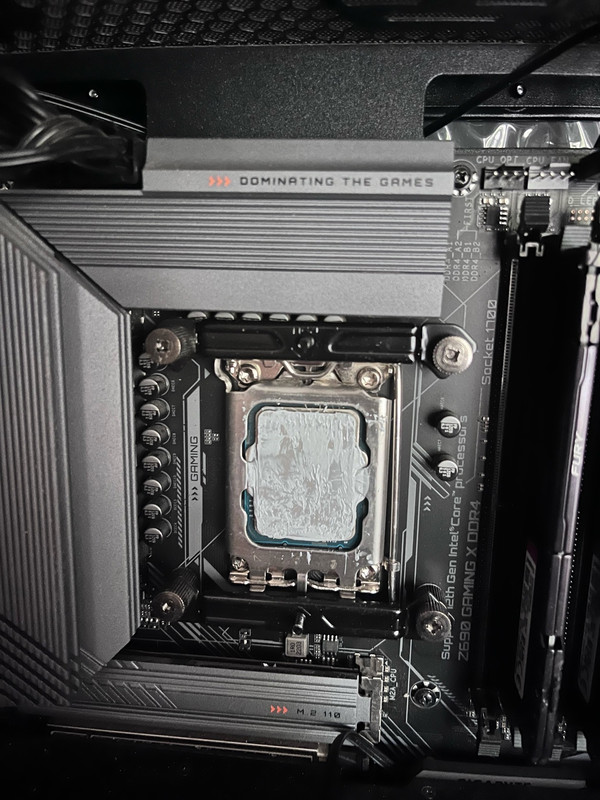

"комп уходит в ребут при нагреве, хз куда уже копать.
стресс тесты вроде проходит" - как такое может быть ? :)

тогда ждём фото отпечатка

  • 24 703 Сообщений:
Опубликовано 10.07.2024 - 18:20
Кмк, ты переборщил с количеством термопасты

какой воздух?
vcore сколько?
ассасин 4 дипкул
в данный момент 1.1 если я туда в cpuz смотрю
occt на память цпу и видео проходит, остальное не гонял пока
тонким слоем как по религии :D
Изменено: botan, 10.07.2024 - 18:24

Я тонкой полоской наношу, и, не дотягивая кулер,двигаю его по процу. Распределяется равномерно и тоненько.
У тебя оч много и какоето белое. МХ4 купи

это родная от кулера
п.с на прошлом была мх5 ему не сильно помогло  :lol:
жЫрно навалил)
Вот то что на проце осталось размазать бы, я обычно такой слой и делаю.
наклейку с пятака кулера не забыл снять? :D
Ля а я постеснялся такое спросить :lol:
у тебя, от силы, 30% площади проца нормально контактирует, остальное - висит в воздухе.
Прикрепленный файл  пятка.png   746 Кб   0 раз скачано
вытри это ведро смазки, нанеси тонким слоем новую термопасту и сделай фото отпечатка ещё раз.

ассасин 4 дипкул
Кулер норм(его и на 14700к хватит с правильной настройкой), вольтаж тоже в порядке, пасты много.
При перегреве проца (темп за 100гр) срабатывала бы защита тротлинг,
без ребутов.
Блок питания какой?
Видеокарта?
без ребутов.
Блок питания какой?
Видеокарта?
3070
залман 750w бронза

Опубликовано 12.07.2024 - 16:52
occt power test проходит ?
если ребут, то скорее всего БП.

у меня один комп так ребутился при загадосных обстоятельствах после установки нвме ссд. все менял, и бп и память и сам накопитель. перепрошил материнку - прошло

проблема в том что он ребутится только в жару
