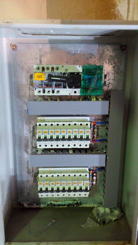

Давно что-то никто "электроприколы" не выкладывал... Исправим :)
Надо было видеть лица местных электриков, когда они открыли дверцу шкафа...

Опубликовано 3.09.2017 - 22:47
Там чегото бахнуло?

Опубликовано 4.09.2017 - 06:41
Видно хреново. А че с рубильником случилось?
