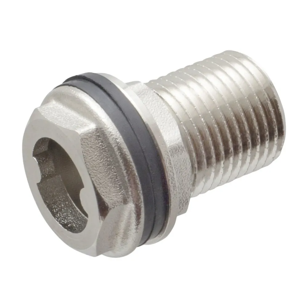

Где найти/купить штуцер для врезки в накопительную емкость????
В идеале из нержавейки, но пойдет и латунь. Главное чтобы он был внутри с наплывами, как в американках,иначе по другому не затянуть. Емкость длинная и узкая.
На озоне есть похожие по картинкам, но лютый китай и народ пишет что приходят без наплывов внутри... так что..
Пример того что надо:
Какое назначение у штуцера? Установка датчика температуры?
