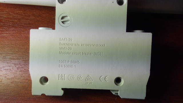

Антиреклама автоматов ИЭК:
Прикрепленный файл  IMG-20171101-WA0002.jpg   48,04 Кб   1 раз скачано Прикрепленный файл  IMG-20171101-WA0003.jpg   61,38 Кб   5 раз скачано
Автомат даже не вздрогнул...
Что произошло не знаю - утром уже было так.
Игра с Вечностью обречена.
Не на победу или поражение.
Просто обречена...

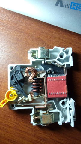

Смею тебя расстроить, но даже на ИЭК есть подделки. Автомат еще не выкинул? Можешь вскрыть и внутрянку сфоткать?

Опубликовано 5.11.2017 - 08:54
Автомат то выбран правильно, в соответствие с сечением и протяженностью трассы. А то может там трасса длинная , автомат 63 а и ток кз такой, что он и в теории не должен был выбить.
Да мне вообще фиолетово - я ИЭК никогда не использую. По мне - так ИЭК вообще подделка самого понятия "автоматический выключатель". Это просто выключатель!
Фото снаружи и внутри
