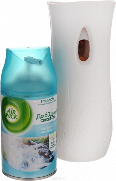

А пока от нечего делать автоматизировал ароматизатор AirWick в туалете))
Теперь он управляется по Zigbee. Срабатывает после отключения света в санузле при работающем вентиляторе. А то сильно напрягал, когда пшикал на голову при нахождении в туалете.

#662 Оффлайн   Hunter_@
Hunter_@
  • 3 367 Сообщений:
  • Авто:VW # 2
Опубликовано 12.02.2025 - 17:15
Славик, поделись доработкой на стороне «пшикалки»
Меня они тоже бесят))

#664 Оффлайн   matrix
  • 26 524 Сообщений:
Опубликовано 12.02.2025 - 20:12
А питание есть откуда повести? Батареечный вариант у меня так и не заработал, через 2-3 дня отваливался Zigbee.
Вообще, Zigbee-девайсы при питании от батарейки не приспособлены особо к приёму сигнала, потому что основное время находятся в режиме глубокого сна. В основном сосредоточены на пробуждение от внешних факторов: замыкание геркона, контактов датчика протечки, реакции на резкие изменения в других датчиках, либо пробуждение по таймеру и отправка данных.

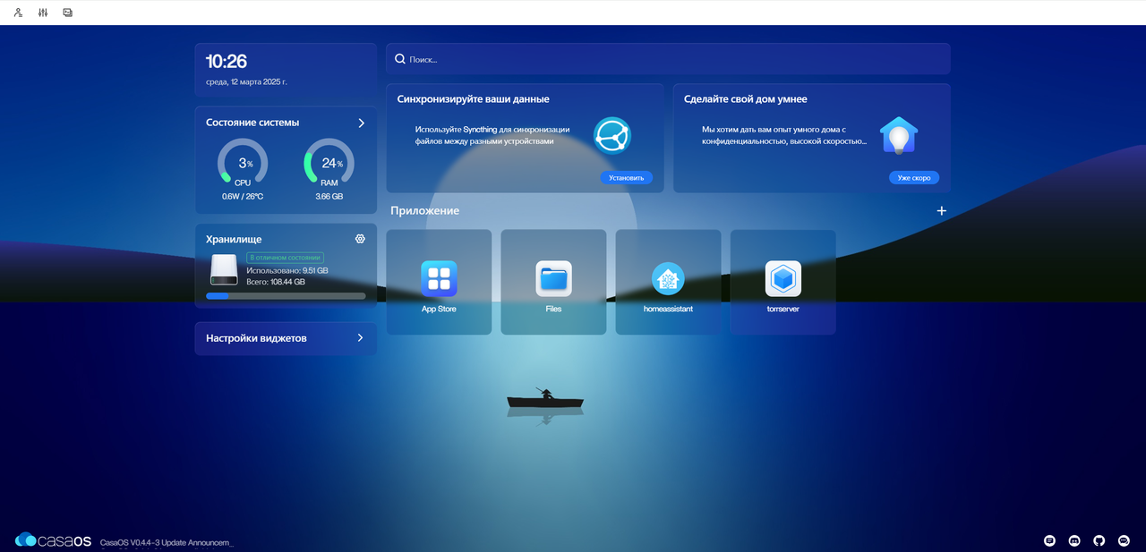

Опубликовано 12.03.2025 - 10:43
Слегка модернизировал свой сервер HA на базе мини-ПК. :)
Снес HAOS, установил Убунту сервер 24.04 LTS (без граф. оболочки), а поверх нее - CASA OS (это по сути Докер, но только с дружелюбным интерфейсом и несколькими репозиториями). Приложения ставятся одним щелчком, но если какой-то проги нет, ее можно установить "врукопашную". Очень прикольная штука, для домашнего сервера то, что надо.
https://casaos.io/
Можно поставить торрент-качалку, медиасервер dlna, сервер samba, навтыкать жестких дисков, и использовать все это параллельно с умным домом. У меня есть отдельный NAS, поэтому диски и качалки я не ставил.
"Мануал" по установке:   https://bafista.ru/u...aos-na-mini-pk/
