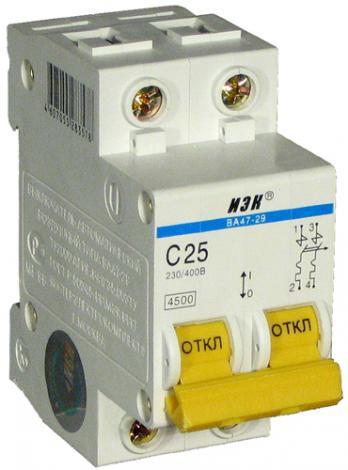

Я нет, не прибабахнутый. Это ты чего то не догоняешь. Вот ты написал "иЭк", это расшифровка русского названия. Но на автоматах то пишут не по - русски. И причём тут вся компания, когда речь идёт не о ящиках, не о кабель - канале, а об автоматике. И даже на ящиках и на кабель канале стоит знак "IEK". Понимаешь, правильные посоны, когда компанию создавали, они отмели там всякие "индивидуальные эксклюзивные кабеля" или ещё что - нибудь, чем можно расшифровать "иэк". Они сразу показали - они нагнут продукцией много кого, их даже подделывать будут, они даже "ЭйБиБи" и "Легранд" выкупят. Поэтому логотип на их продукции - "IEK", что переводится на международный как "Inter elektrik komplekt" и звучит сокращённо "АйЕК". Ни "ИЭК", ни тем более "ИЕК". Вот когда они на своих автоматах будут писать "ИЭК", я буду называть автоматы ИЭК. А пока что это автоматы "АйЕК" компании - холдинга ИЭК. Проще уже объяснить нельзя.
ви таки не поверите, но кто работает давно, помнит воттак
nqr2tmligrfkwl29pwx3xixiyvceoxja.jpeg более того в некоторых бюджетных организациях они все ещё стоят и прекрасно работают
#708 Оффлайн   al2000
  • 52 161 Сообщений:
Опубликовано 9.05.2025 - 15:47
Ща Мастер "поломается" и начнёт рассказывать, что это все не то

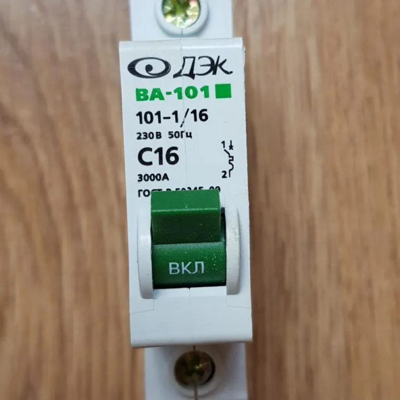

 Если не грузить свыше 70% от номинала, то нормально работают, так же как и любой другой китай. Во всяком случае, мой антирейтинг начинается с TDM и EKF, а не с ИЭК, по ним у меня за последние годы единичные отказы при испытаниях, а вот по TDM до 10% отбраковки бывало из модульки, были возвраты по автоматам 250/315/400 А. Разницы между модулькой с логотипами IEK и ИЭК не замечал, конструкция одна и та же, материалы тоже. Самое днище это были автоматы ДЭК, браковали просто пачками, пока монтажникам не надоело их менять, и от них не отказались. Самое интересное, что они до сих пор еще кое-где продаются, видимо, из старых запасов фирм-банкротов, на Озоне увидел -

#710 Оффлайн   Мaster
Мaster
  • 5 985 Сообщений:
Опубликовано 9.05.2025 - 18:02
Ты четырёхглазый, а фотография достаточно хороша для того чтобы разглядеть на этом автомате адрес производства - город Москва.
