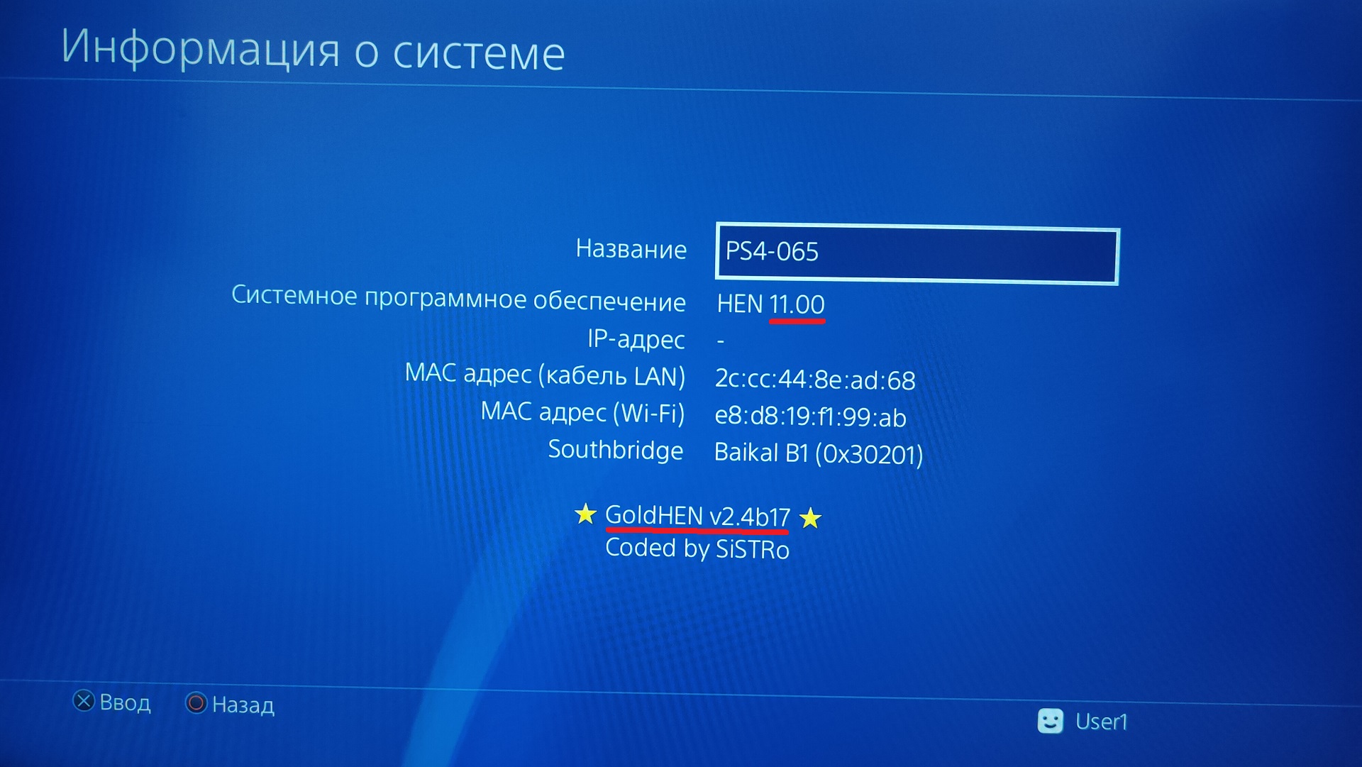

Если проблем с запуском самых новых игр, вылетов, глюков нет, то можно пока не обновлять.
У тебя же вродь проха на 5.05? Я запилил офигенный эксплоит, с четким интерфейсом и на последнем HEN, ну просто зебест из всего что есть на 5.05 получилось, но для автономного wifi донгла на чипе ESP8266 с памятью, в него заливается ресурс, конектится приставка напрямую к нему wifi и заливается\кешируется в меню, подменяя "руководство пользователя").

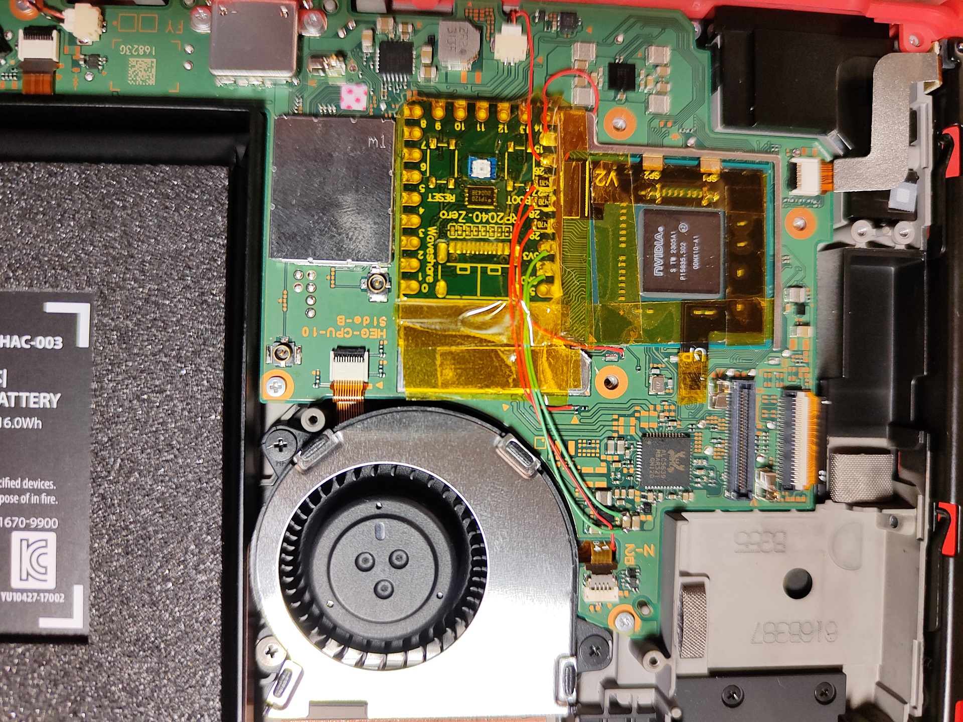

Малина - очень эффективное лекарство от жадности.
raspberry pi2040 zero  :rolleyes:

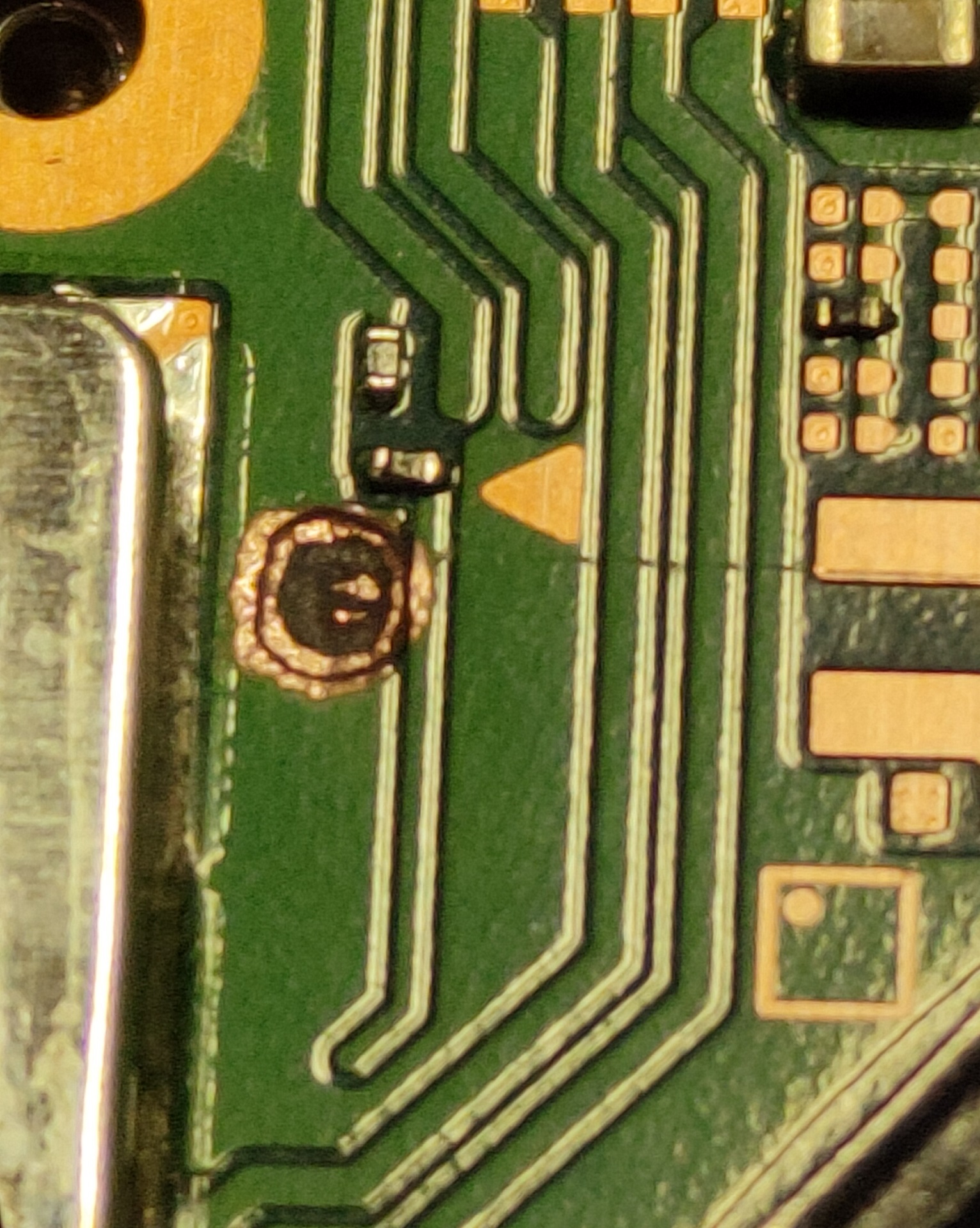

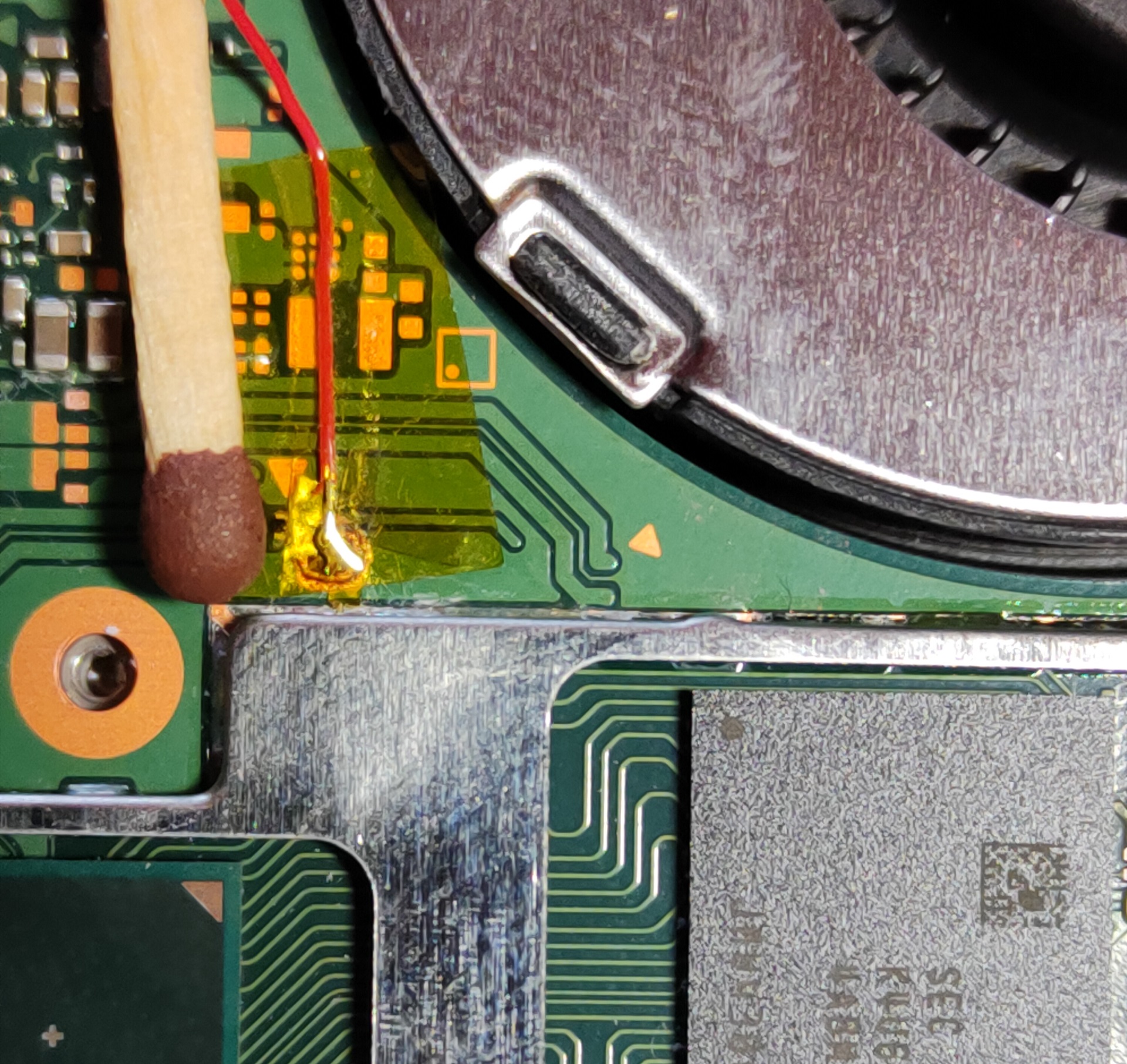

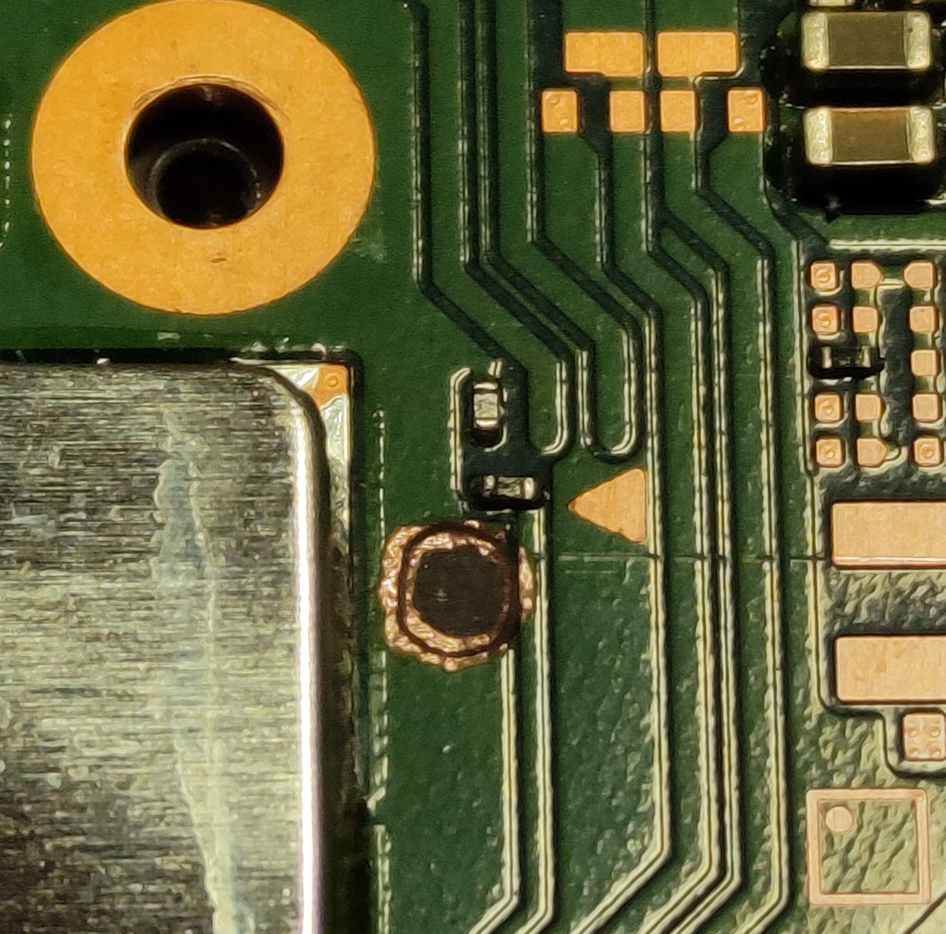

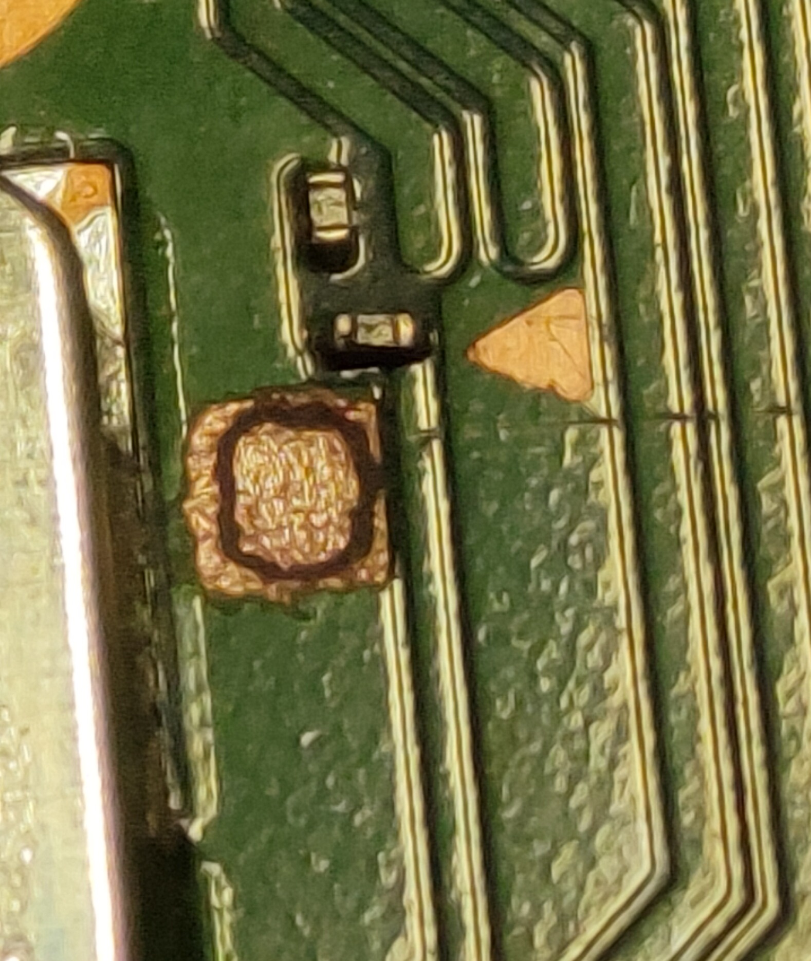

Лечение от жадности Switch Oled, уровень Kamikadze hacker  :lol:
Извлечение скрытого контакта Dat0 новым методом: ювелирная фрезеровка до 3-го слоя. Cамый надежный контакт от bga Emmc, 1 - реболить\издеваться над emmc не надо, 2 - подложка под шар emmc рискована (у меня в редких случаях, но всеж) потерей контакта.
Пройден слой 1
Пройден слой 2
Dat0 контакт, слой 3
Контакт Dat0 припаян, для наглядности площадь фрезеровки меньше спичечной головки, сам контакт меньше волоска (вместо уф маски заизолировал вокруг слоев каптоном специально, для обратимости легкой, откатываю скилл и позицию фрезервки, проверяю, тестирую)

Уровень Бох!
