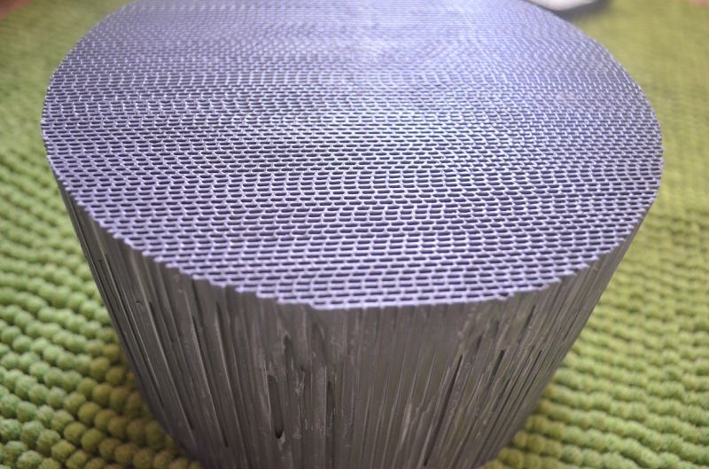

#75 Оффлайн   a-kolpakoff
  • 30 987 Сообщений:
Опубликовано 28.11.2016 - 14:47
Прикрепленный файл  ee0edc6ccc39e462b8eebbf186e3e5ec.jpg   26,98 Кб   0 раз скачано
ну всё же очень просто, ставишь такую штучку, от неё вохдуховодики... красотаа...
